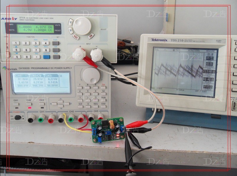

开工做 恒压恒流稳压电源 1.25V-26V 0.15A-2A

搭车请教:一直没明白类似电路是如何恒流的,最低1.25V的话,如果直接短路R4不会烧吧?

也请教一下:恒压纹波
 楼主| 发表于 2010-4-28 22:03 | 显示全部楼层
也请教一下:恒压纹波
88888888 发表于 2010-4-28 19:41 https://www.yleee.com.cn/images/common/back.gif
    50mV  2A
负载
峰峰值
30V入 5V  2A 实测
发表于 2010-4-28 23:47 | 显示全部楼层
用开关电源做输入 还是50mV Vp-p吗
发表于 2010-4-29 07:39 | 显示全部楼层
芯片不用加散热片吗?

芯片不用加散热片吗?
bird0633 发表于 2010-4-29 07:39 https://www.yleee.com.cn/images/common/back.gif
    不用,直接裸奔即可。。。 其实pcb就是他的散热器。。。。

也请教一下:恒压纹波
30V输入5V1A纹波
