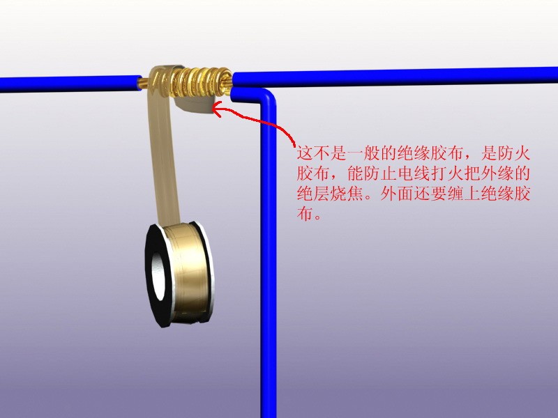

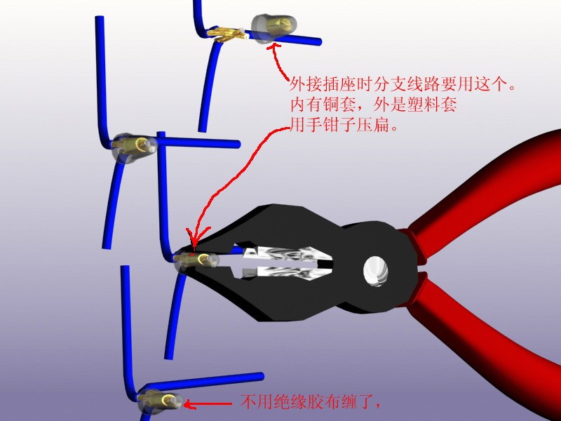

电线应该大家都接过,但接得规不规范,牢不牢固,就看各人手段了。网上看到这个资料,图片清晰,简单形象,所以转到这里。

第一幅图我认为是错误的,因为2根线的绕线方向是一样的,这样只会越绕越松,应该是反向的。
第5.6幅画套线帽不应该用在硬线上,一般来说流过硬线的电流都比较大,这样压接时间久了容易接触不良,个人认为套线帽应该应用在小电流的多股软线中,以上个人观点,欢迎拍砖

发表于 2010-4-28 23:31 | 显示全部楼层
一直用第一种接法,接好了很可靠很结实,一般用防水胶带在最里面缠一下,防止接触空气氧化。
第5.6幅画套线 ...

    第一个好像是画的有点问题。 不过软线好像不能压接。要不就镀锡后再压接。 压接的一般都是硬线。大电流的硬线都是压接的,钳子是液压的。
第一幅画应该是做CAD的人疏忽,想偷懒直接复制过去的结果。  这种压线帽压接的一般都是软线,用在电冰箱。洗衣机。电风扇之类小家电上。 大电流的硬线压接用的是铜管子,用液压钳压接的,家里根本用不到。我来贴几张老图,大家共赏
