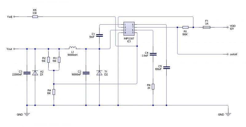

一元一片的3A可调旧的模块(MP2307DN组成的)
发表于 2010-5-3 11:08 | 显示全部楼层
果然是没加输出电容的缘故,谢谢!

已经画好带可调的三端式电路板,尺寸12.8*16.5MM,兼容78XX系列管脚,直接取代78XX,嘎嘎
先上个元件布局图:
我模块也到的,画了个图。电容容量乱标的
