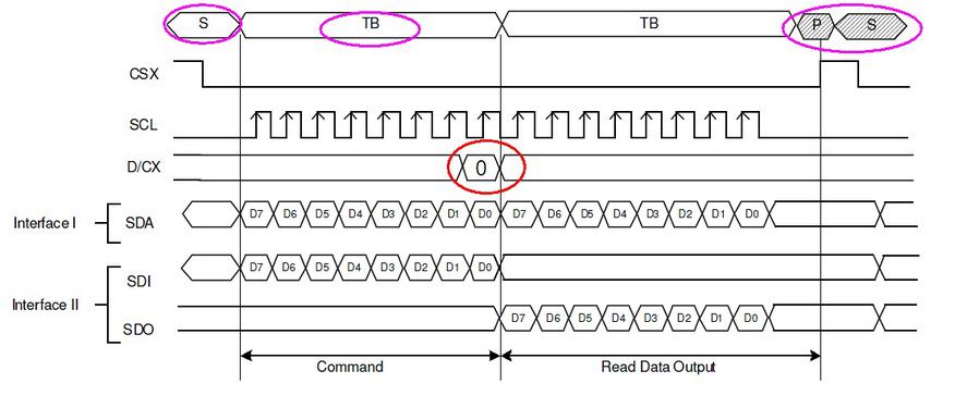

请问该时序图中DC/X那里的0是什么意思?
发表于 2013-10-15 18:54 | 显示全部楼层 |阅读模式
继续折腾SPI读ILI9341驱动的TFT液晶屏,网上没有参考资料,还是得啃DATASHEET,在读时序这里,有点看不明白,麻烦大虾看看。
另外,最上面那些S,TB,P是什么意思呢?
发表于 2013-10-15 21:17 | 显示全部楼层
看了下PDF,大概明白LZ为什么读数据不正确了。这个SPI跟我们平时用的SPI不同,反而跟I2C有点象。
一般的4线SPI,有输入、输出两根数据线(MISO,和MOSI),这个IC只有一根SDA,D/CX用来选择读或者写
 楼主| 发表于 2013-10-15 22:00 | 显示全部楼层
一般的4 ...
见上面,Interface2就是四线spi接口,有CS,DC/X,SCL,SDI,SDO.
发表于 2013-10-15 22:19 | 显示全部楼层
LZ数数,你那里有5根了,哪止4根
 楼主| 发表于 2013-10-15 22:26 | 显示全部楼层
icewind 发表于 2013-10-15 22:19
LZ数数,你那里有5根了,哪止4根
一般来说,3线就是CS,SCL,SDA, 9bits,四线就是CS,SCL,D/CX,SDA[有种接口SDI,SDO],8bits
发表于 2013-10-15 22:45 | 显示全部楼层
好吧,这屏的SPI接口有4种模式,我都有点晕了
三线的有两种CS,SCL,SDA 还有CS,SCL,SDI,SDO( 我晕,这还叫三线吗)
四线的有两种CS,SCL,D/CX,SDA 还有CS,SCL,SDI,SDO
由IM决定哪种模式

发表于 2013-10-16 09:23 | 显示全部楼层
s 开始啊
tb 就是传输的字节 transfer bit
 楼主| 发表于 2013-10-16 09:25 | 显示全部楼层
hl0716 发表于 2013-10-16 09:23
s 开始啊
谢谢指点 p pause? 还有那个D/CX 0那里什么意思?再命令最后一位要把D/CX拉低?
