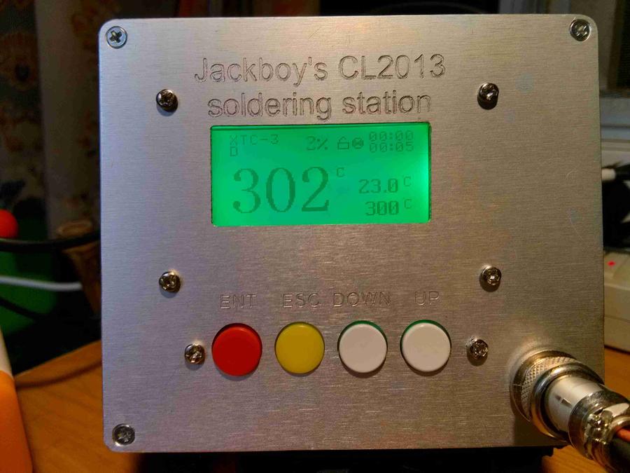

也装长乐STM32焊台半成品

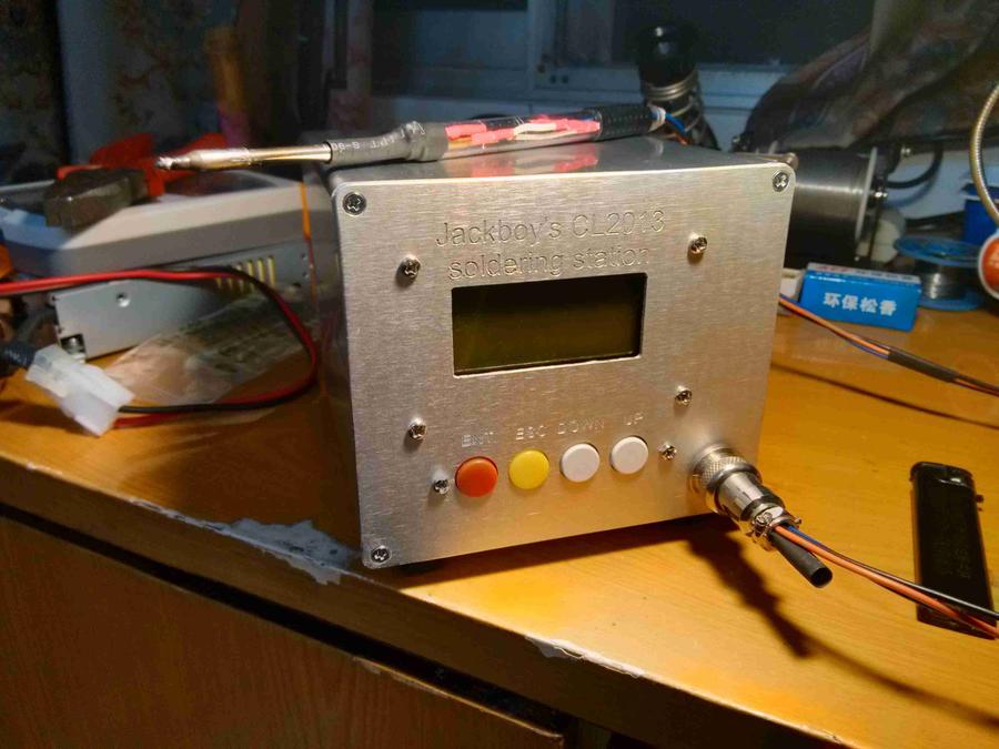

 楼主| 发表于 2013-10-18 12:19 | 显示全部楼层
脱了看看呗
 楼主| 发表于 2013-10-18 12:25 | 显示全部楼层
我这里有一些以前打的PCB,
可以免费送给需要的人,其中一片本来是装5110液晶的,只可惜当时板子的厚度做错了,做成1.6mm的了

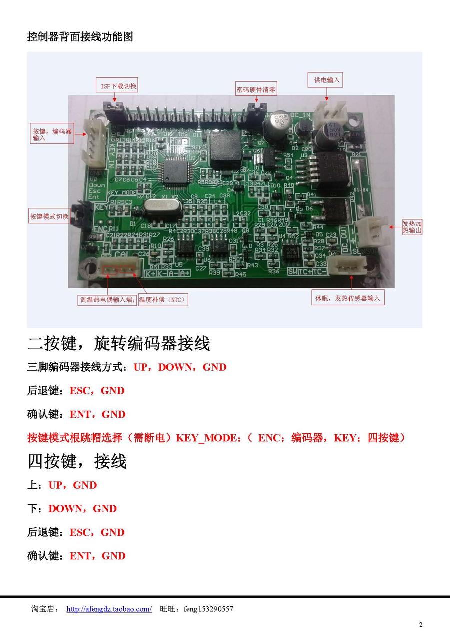

 楼主| 发表于 2013-10-18 15:07 | 显示全部楼层
说明书中好像是有说明的啊:
发表于 2013-10-18 17:10 来自手机 | 显示全部楼层
我买的好像有两个IC及很多电阻及电容不用焊,根本就就不提供,是60元套件装且没有旋码器,是不是我的2303有问题?
发表于 2013-10-18 18:05 | 显示全部楼层
注意,简化后,硬件都取消,不可能刷固件就能恢复功能;
作者不会因为固件去简化,毕竟固件的边际成本=0;
简化的目的是降低成本,肯定是硬件部分
看了007的到手的套件,的确简化了  发表于 2013-10-18 18:26
