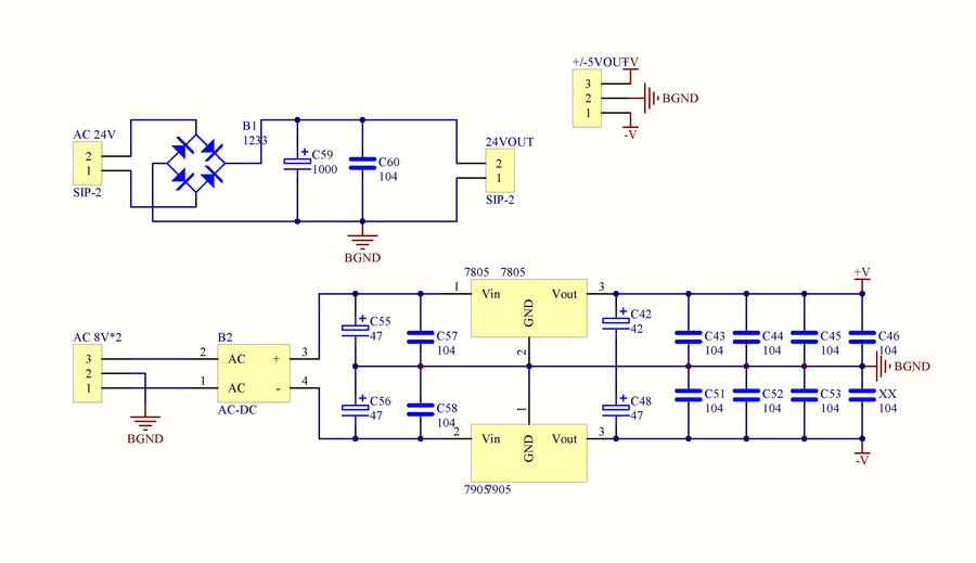

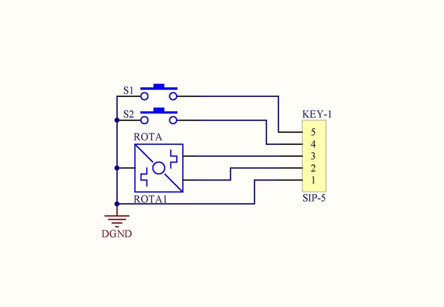

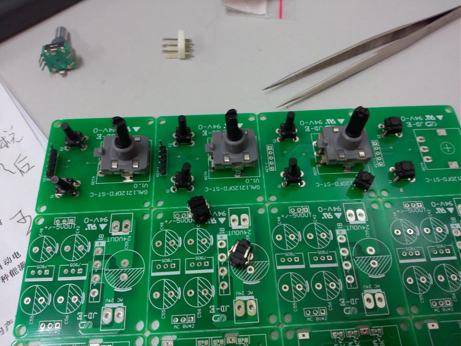

zz0215兄:
物料已经找齐,请看下图
