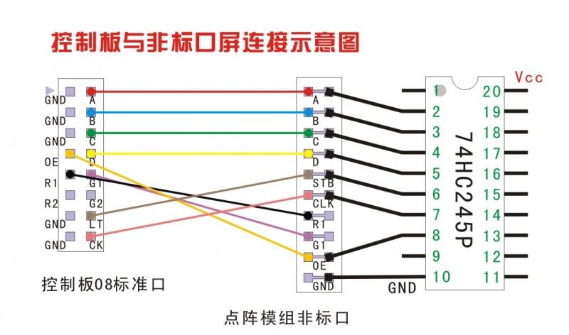

求助咨询走字屏接线的问题

你那纸贴的下面是74HC245吧
 楼主| 发表于 2010-4-30 13:35 | 显示全部楼层
回复 11# hexj0123
    是的 没错 是74HC245P
74HC245资料
74HC245资料
实际连接
实际连接
实际测量IC的1脚与20脚是连通的 IC19脚与针脚GND连通
发表于 2010-4-30 13:53 | 显示全部楼层
要不找个 单片机程序来测试下屏幕...
https://www.yleee.com.cn/viewthread.php?tid=607&extra=page%3D2
08接口使用.
1664翻页钟_ver_有很多缺陷
, 拿来测试下屏还是没问题的.  有可能OE极性不一样,可以尝试 直接接VCC或者GND
发表于 2010-4-30 17:17 | 显示全部楼层
不过俺不清楚两片145怎么弄成4-16的译码器,不知道沈老师知道不?
199003326 发表于 2010-4-30 11:04 https://www.yleee.com.cn/images/common/back.gif
    根据我的145点阵屏连接,ABC是和138一样并连的,D的连接138是第一片的138/4到第二片的138/6,145的D是2片145的D同时到一片芯片,我的屏是连接的S00芯片,再到屏接口D,实际就是接口D到芯片S00,通过S00分别到2片145的D。,还有一个区别就是,145没有OE,屏的OE是通过595的13脚作为OE。仅仅供参考。
楼主的屏基本应该也是这样连接的。

发表于 2010-4-30 17:30 | 显示全部楼层
回复  hexj0123
    你是说卡上的OE接屏的地吗
longwen 发表于 2010-4-30 09:49 https://www.yleee.com.cn/images/common/back.gif
    1】如果控制卡操作软件里面有OE高电平和低电平选择是最方便的,可以选择试试。
    2】如果控制卡操作软件没有这个功能,就断开屏和控制卡的OE连接线,只将屏的OE口接地或者接VCC分别试验一下。
发表于 2010-4-30 17:35 | 显示全部楼层
回复  hexj0123
    是的 没错 是74HC245P
实际测量IC的1脚与20脚是连通的 IC19脚与针脚G ...
longwen 发表于 2010-4-30 13:35 https://www.yleee.com.cn/images/common/back.gif
    原则上你的连接图应该再加一根控制卡到屏的地线连接,因为电源连接地和信号连接地还是有一点区别的。
 楼主| 发表于 2010-4-30 18:32 | 显示全部楼层
回复 16# shqi2003
       感谢您的回复,以上的办法都没敢试,  软件设置也改过了 还是不管用
发表于 2010-4-30 18:55 | 显示全部楼层
那就换块屏试试?
 楼主| 发表于 2010-5-1 13:53 | 显示全部楼层
换过屏也一样 同样连接上电后 亮点的位置都不一样
发表于 2010-5-1 19:34 | 显示全部楼层
longwen 发表于 2010-5-1 13:53 https://www.yleee.com.cn/images/common/back.gif
到底是没有亮点还是有亮点无法正常显示?无法正常显示的,需要软件设定屏的参数
