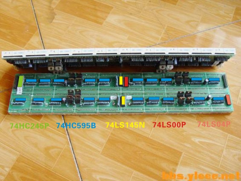

求助咨询走字屏接线的问题

    沈老师好 谢谢您一直的关注 我有卡的配套软件 我的卡同时支持2-3-5的直连和交叉 到现在这个屏还是没能点亮 卖我屏的那哥们说只要是标准08口的卡 就没问题  现在他自己也没办法了 我想请教一下沈老师 在没有卡的情况下我该如何测试这个屏的好与坏 另外 这个屏用SCT单片机该如何控制双色显示 谢谢

通讯错误肯定造成控制卡无法对屏写入正确的数据,所以得先解决通讯的问题;通讯没问题了,但是显示不正常,那么就是屏参数没有设定正确(不管是不是配套来的,都得自己设定一下);软件是配套控制卡的,网上有称万能的不知是不是指对控制卡的

    我指的通讯错误是说用您给我的上位机软件向卡里写信息时 卡上的数据灯就没有反映 不管是2-3-5怎么连接(我自己做的一个com数据线,2-3可以靠一个转换开关控制交叉与直连,很方便转换。)软件的各种设置也都试了 我的屏和沈老师店里的一个几乎一样 我想先了解一下 再没有控制卡的情况下如何测试屏的好坏 因为 马上就要付款了还不知道屏的好坏

    如果你的控制卡不带测试功能,那么检测就要用单片机来控制了,坛里程序大把,就是麻烦了点;付款时间要到了,如果是淘宝买卖可以和卖家协商,延长付款时间的;通讯错误有可能是卡和软件不配套

  【  在没有卡的情况下我该如何测试这个屏的好与坏】
既然付款时间就要到了,2点左右我发个测试程序给你。

[quote]【  在没有卡的情况下我该如何测试这个屏的好与坏】
既然付款时间就要到了,临时找了2个测试程序,不知道能不能用,供参考。
1】屏和单片机连接【【P0口请接4.7K-10K的上拉电阻】。
2】文字测试HEX文件【晶振用24M 单片机用STC89C51 6T 模式】。
5字文字LED.hex (2.79 KB, 下载次数: 224)
3】全亮测试HEX文件【晶振用24M 单片机用STC89C51 6T 模式】。
5字全亮LED.hex (3.43 KB, 下载次数: 232)

感谢 ~鱼 和 沈老师 下午出去了 刚看到  谢谢 谢谢 已经和卖屏的哥们达成协议 延长了付款时间  我已经很多年不玩单片机了 看来非要收拾起来了  最近我会搭建一个最小系统 先试一下这个屏  谢谢 楼上 感谢
