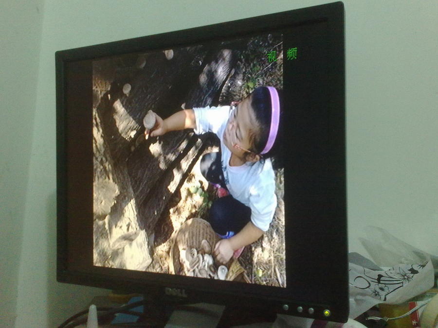

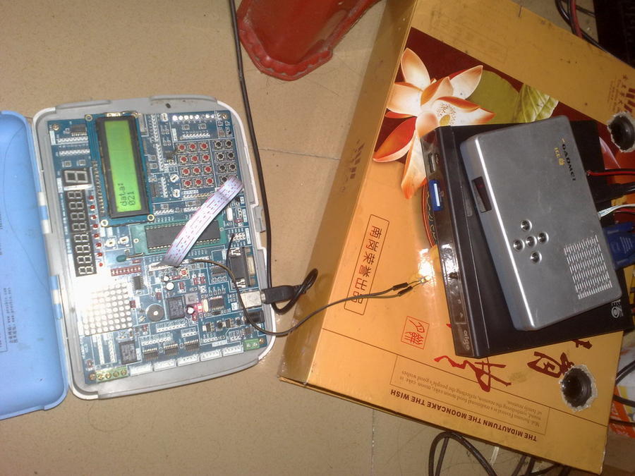

前几天脑袋一热,从熊那里淘了个播放器,无遥控器,没法儿用,怎么办呢?
手上又没有万能遥控器,还是自己动手吧!
改代码,测试,历经几个小时,各种等待,终于…………菜单显示器有变化了,吼吼!
等于是有了自己DIY的万用遥控器,以后再也不用为没遥控器犯愁了!
代码传上来,有需要的可以参考下,

是挨个代码试出来的?太强悍了,这都行》?!
 楼主| 发表于 2013-10-22 00:07 | 显示全部楼层
把一个按键直接拉低,放那儿自己往上加码,等到显示器菜单有了变化,赶紧断开按键,往回找码,
前面好几个地方会闪一下,但找来找去找不到,后面跑到2279时,才完全能用了,哎!

好厉害。不过,万一遇到特殊编码的,就惨了
是的,只能碰运气了,  发表于 2013-10-22 09:52
发表于 2013-10-22 09:49 | 显示全部楼层
要是还有非零用户码,那就有得折腾了
什么是非零用户码?  发表于 2013-10-22 09:53
