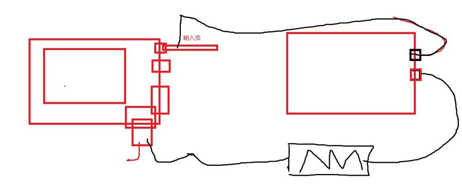

论坛的各位大神谁能出个DP50 2USB第二路电流校正方法
搜索好多都没搜到
是这么个接法不?
USB只接了负极,供电只接了负极,另一个DP50分别接正负级
发表于 2013-10-24 13:59 | 显示全部楼层
USB第二路就相当于一路T50H的电流校准,需要第二个可调电源(可以使用另一台DP50或DPUSB)才能校准,将DP50的输出负与本板的地相连,DP50的正与采样电阻输出端接一个水泥电阻(2欧左右),进入设置,从50mA 到2A调整校准就可以;

007画的图。。应该能看的懂

老大这两个都通电吗?

校准的时候外接的那路不用t50,换成别的数控电源比如m8v7行么?

行,只要电流准就行!接法和上图一样!

用电阻粗校啊,5V/电流值就是需要的电阻
