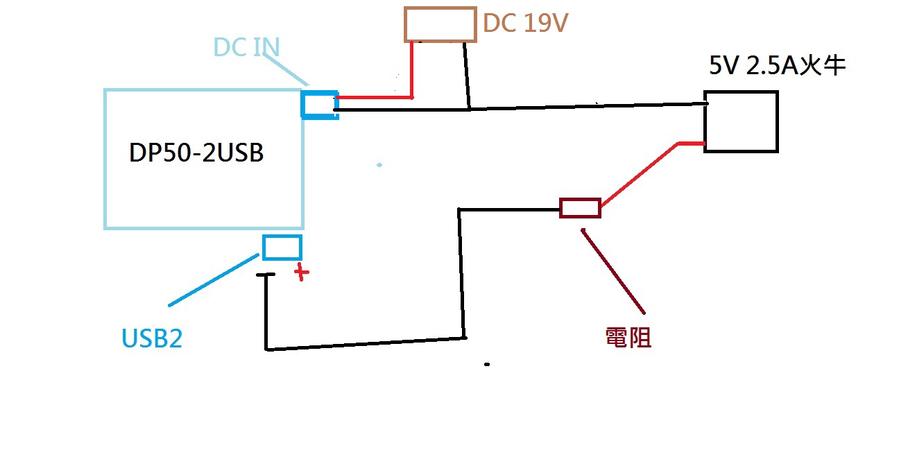

[DP50数控电源] 论坛的各位大神谁能出个DP50 2USB第二路电流校正方法

被校的那个得通电啊,我这2天得校几个,晚上拍个实物图上来

不太明白,是说楼主照片中的DP50-2USB输入通电吗?
发表于 2013-10-31 20:48 来自手机 | 显示全部楼层
两个都送电
发表于 2013-10-31 21:04 | 显示全部楼层
谢谢回复。再请问:楼主图中的DP50(即第二个电源)输出电压有要求吗?
发表于 2013-10-31 22:16 | 显示全部楼层
数控电源界面5V
发表于 2013-11-1 00:24 | 显示全部楼层
是這樣呀
发表于 2013-11-1 07:19 | 显示全部楼层
谢谢楼上各位!
发表于 2013-11-1 08:52 | 显示全部楼层
电阻处换上电子负载或加串联一万用表,更好。
