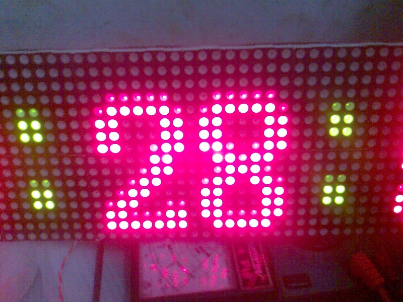

我把楼主的翻页钟又抄了下,
现在能显示了,
还不能翻页

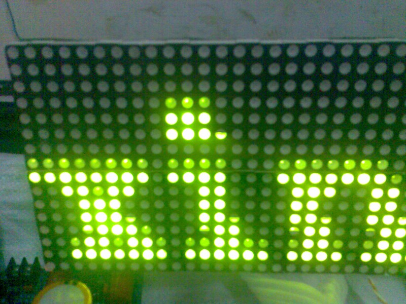

又有问题要麻烦各位了,一:我的屏显示会有重影,不管是静止还是流动字体都是重叠的
二:流动显示广告语的时候屏幕会 跳动(不是闪烁),而流动或静止显示时间时又没问题!
我用沈老师的时钟程序时却没有这种情况,晶振是用24M的,请问有哪个大哥出现过这种问题吗?
发表于 2010-6-14 00:22 | 显示全部楼层
第一种情况是因为你没有加入消隐就是OE端不要使能
发表于 2010-6-14 18:25 | 显示全部楼层
硬件我是把OE端直接接地的,请问怎样在程序上加消隐呢???

最后的办法还是将OE端取消接地,接入控制; 在程序中加消隐,可以在发完一行数据延时后再发一行全0数据来消隐,但这方法不太好,有点占用运行时间,可能会出现闪烁现象。
