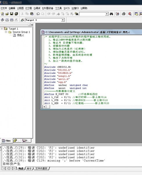

我的屏是老沈的16x80双色屏,我想拿来用你的程序试一下,不知道能用吗?
但是还没有试,就被你的c语言搞得一头都痛了,16x80双色屏接口如图: 未命名.jpg

回复 35# lyxing
    先谢谢,按你发给我的程序和连接方法,我接了,能正常工作,但是满屏全黄色,
汉字是绿色和红色,但是整屏很暗,
要怎样处理,能帮看一下吗?谢谢
 楼主| 发表于 2010-9-14 19:16 | 显示全部楼层
回复 36# 新佳影
    出现这种情况可能与屏的驱动电平信号不同,看看汉字的显示颜色,正常的应是黑底,显示颜色201051,如显示颜色相反,则可能是驱动屏的红、绿数据信号电平与程序输出的电平相反,如是这样,需对红、绿输出数据进行反相。
发表于 2010-9-14 19:26 | 显示全部楼层
回复  lyxing
汉 ...
新佳影 发表于 2010-9-13 22:44 https://www.yleee.com.cn/images/common/back.gif
这个情况按照这里改改试试,或者程序发给我看看。
void sendRbyte(unchar wdata,unchar c,unchar n)                                                //b 字模数据,c颜色,n 发送位数(0-8)
{        unchar i;
         for(i=0;i<n;i++)
                 L_CLK=0;                //时钟拉低
    switch(c)
    {case 1:           //发送红字
     {L_DR=(bit)(wdata&0x80);
       L_DG=1;//原来L_DG=0;
    break;
           case 2:          //发送绿字
                 {L_DG=(bit)(wdata&0x80);
      L_DR=1 ; //原来 L_DR=0 ;
      break;}
    case 3:        //发送黄字
 楼主| 发表于 2010-9-14 20:58 | 显示全部楼层
回复 38# shqi2003
    改电平,参照沈老师的,再改一下:
{        unchar i;
         for(i=0;i<n;i++)
                 L_CLK=0;                //时钟拉低
    switch(c)
    {case 1:           //发送红字
     {L_DR=~(bit)(wdata&0x80);
       L_DG=1;//原来L_DG=0;
    break;
           case 2:          //发送绿字
      break;}
    case 3:        //发送黄字
                 L_DG=~(bit)(wdata&0x80);
