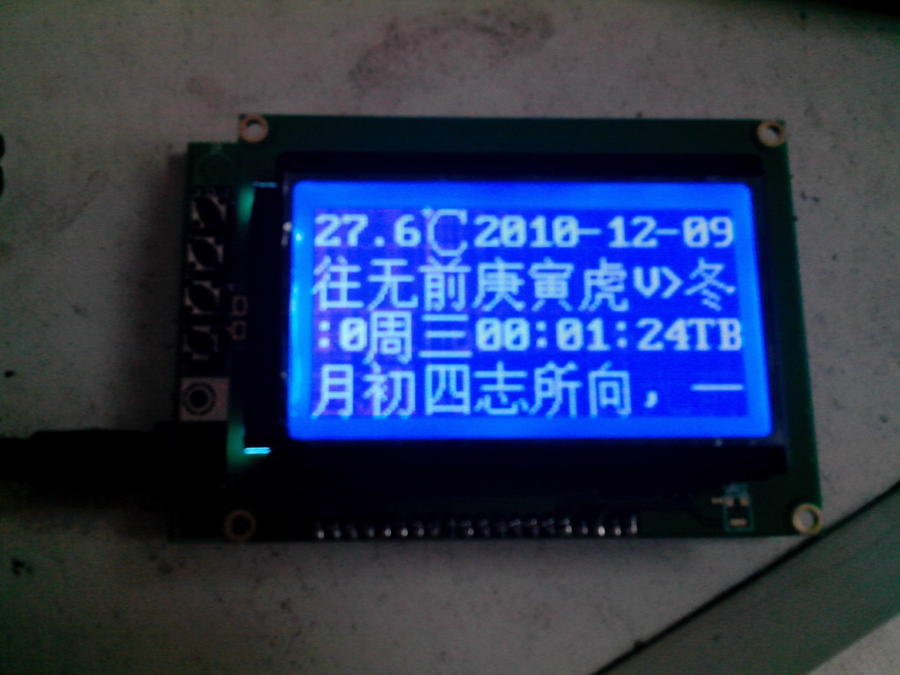

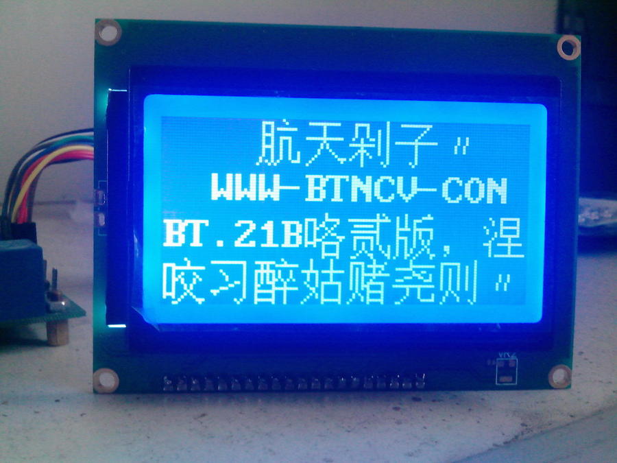

LCM12864R 5V ,ST7920带字库,同型号买了两个,刚淘到手的时候测试正常,使用了两天一个正常,另一个出现故障:经常不显示,或者出现乱码,背光正常,128*64点阵也很清晰,发几张故障图片请教高级玩家:
第一行本来是 “杭天电子!”,二三四行全乱了
乱码
乱码

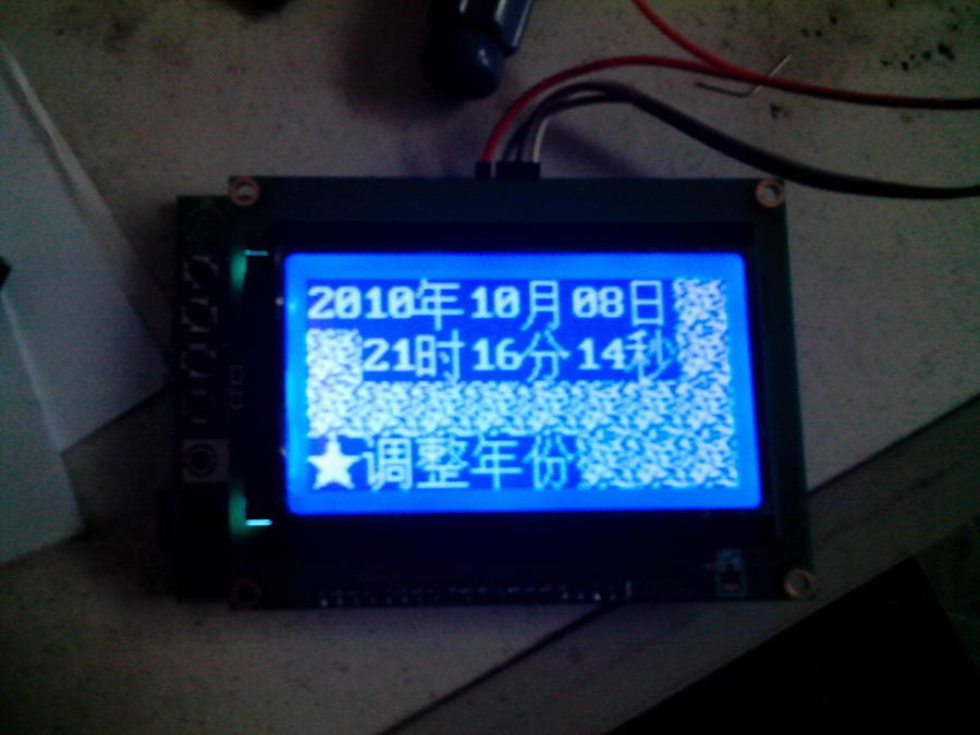

万年历程序设置中,本来应该是空白的全显示纹理了:
空白部分乱码
空白部分乱码

发表于 2013-10-30 21:43 | 显示全部楼层
错字和正字在字库中的位置比较接近,所以不是单纯的乱码。
我觉得像是时序的错误,比如在错误的位置改变了使能信号。
换个晶振减速一半,如果正常了,说明是MCU太快,液晶跟不上。尝试在IO操作之间加一些空操作。

发表于 2013-10-30 23:47 | 显示全部楼层
看样子是写数据写的太快了,延迟不够
发表于 2013-10-31 06:17 | 显示全部楼层
确实是时序的问题,加入点延时试试
