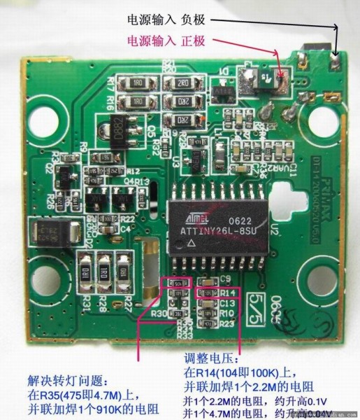

附上电阻修改DT14的方法,给需要改造成充电器的XD
1、改造转灯问题,在R35上并联1910K的电阻。
2、改造截止电压,在R14上并联12.2M的电阻。若改造后实测低于4.17V,在电池、电源没问题的情况下,可以再并联14.7M的电阻(即R14上并联2个电阻)。
3、反接保护。电池装反不会损坏。小电流电源供电时电源接反也不会损坏,大电流电源接反,可能会损坏保险元件。
 楼主| 发表于 2010-5-10 19:54 | 显示全部楼层
 楼主| 发表于 2010-5-10 20:01 | 显示全部楼层
提高截止电压:
DT-14默认是4.1v的截止电压,
所以要改截止电压。
其他XD说了在R14并一个2.2M的电阻,
但这个阻值有点难搞。
所以我用一个3~5k电阻改
http://www.shoudian.com/attachments/month_1005/1005022337d9d1454ec432c0de.jpg
断开图中“x”的铜皮,
串联一个3~5k电阻,
电压提升到4.17v多。
由于离散型的问题,这个电阻并不是一样阻值。
同样是要4.17v的电压,
我一个DT-14是5k电阻,另两个是3k电阻。
电阻越大,截止电压就越高,
具体阻值要实验决定。
转灯问题
手头没有示波器,没有记录仪,
只有可调电源和万用表。
所以只是粗略实验和猜测,
至少对手上3个DT-14是有用的。
http://www.shoudian.com/attachments/month_1005/1005022337e1221a77aa91e43a.jpg.thumb.jpg
把图中“X”的电阻拆掉不用就可以了
充电原理猜测:
1.当零电流时没超过截止电压时,就会以95%的占空比充电。
2.当零电流第一次过截止电压时,就会转向另一路充电,
   这路有限压作用,如果不改电路,按原来参数计算是4v左右限压,
   比默认的4.1v截止电压低,转灯条件是要这路充电再达到一次截止电压,才会转灯。
   所以不改很难转灯,但由于电阻误差问题,有些DT-14的限压和截止电压很相近,
   就可以勉强转灯,但很容易受某些因素影响又不转灯。
   拆掉那个561电阻,就是破坏他的限压电路,没有小电流充电,全程用大电流充电,
   就可以轻而易举转灯了,不会出现过充现象,还比1879快(相同级别电流时)
3.当零电流时两次到达截止电压时,就会转灯。
4.转灯后还会用脉冲补电,
   由于极化左右,电池电压会慢慢下降(下降的快慢和程度跟电池好坏有关),
   当电池电压下降到截止电压以下,就会自动用20个95%占空比的脉冲补电。
   用的是有限压功能那路。
   然后是等待,直到电压再次降到截止电压以下,会再来20个脉冲补电。
   使电池拿下来时保证在截止电压以上。
接下来就是改限流了,来满足恒压源。
上图中的R26就是第一次零电流达到截止电压前的限流电阻。
电流计算:
2v左右/R26*250(这个是功率调整管D1大概的放大倍数,有个体差异)
比如我R26换成1.5k电阻,那么前期电流就是
2/1.5*250=330ma左右,充我的770mah的电池合适了。
补电电流
R6是负责补电限流的
电流计算
3.9v左右/R6*250
