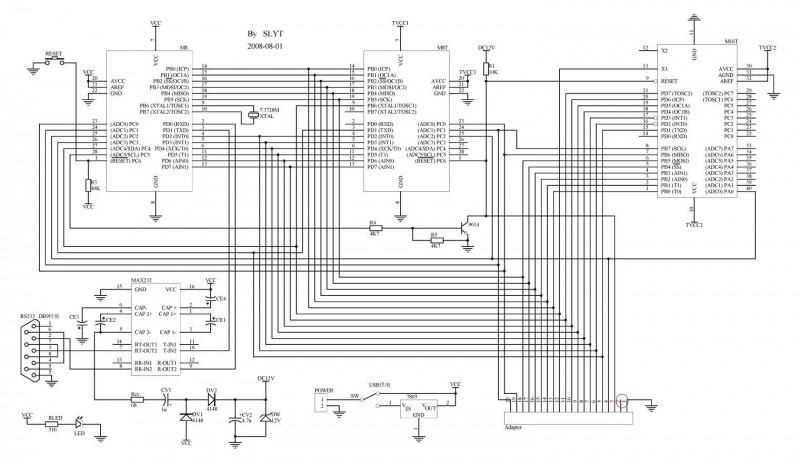

我是想问:
是不是
218楼的 “不能给T26供应5伏电源”,和
220楼的“原理图上2脚的确是空的,但在pdf上却赫然标着这个脚接+Vcc”,
是“两码子”的事情?

221楼那个是适配器的接线图吧,左边那个接口就是原理图上那个20脚的转接口,在221楼的这个图里转接口的那个用红圈标的2脚不是写着接T26的电源正嘛,如果你的高压编程器不是买的成品而是自己做的话,接线一定会参考这个图接,而不会特地去留意原理图吧,那么这样接口的2脚(也就是T26的5脚)是不是也会想着去接到5伏的电源上去呢。

如果是上面的“这个”PDF截图:
左边是“适配器(IDC-20)”接插件的接线图;
右边是“T26芯片(DIP-20)"管脚的端口图;
怎么会混淆呐?
是不给“T26芯片”的Vcc管脚供电,还是不给 “T26芯片”的pin2管脚供电?

slyt的那个高压编程在解锁DT-14上的T26时不接VCC,我用自制的HVProg(兼容STK500)进行解锁的话要接VCC,但VCC电压是受控的,也就是说VCC电压和RST脚的高压是同时开启的(手册上说VCC电压应比12V高压早开启,不超过64ms,实际同时开启也没问题),我已成功解锁DT-14上的T26。

    是不给T26的5脚供电,2脚仍然按图上的接。另外T26的解锁是有两种方法的,对于DT-14这种RST被锁的需要12和5伏同时供电。

我把适配器的给T26的5脚Vcc供电的插针脱了,还是不认芯片,无法恢复熔丝,但芯片不发热了;换上新的T26试验,也不认芯片了。恢复后新的T26就正常了。对照Hvpro的原理图,取消5脚的5V供电后,目标芯片的Vcc供电好像没有其他另外的可控的电压源啊。

回到家终于可以发图片来说了。看下下面2张图的接口连线就知道了。其中在1图中可以看到2脚的接口是什么线都没接, 1.JPG 而在2图中却很明确的标明了插座的2脚是接VCC即T26的5脚, 2.png 再看3图中上位机软件对接口的说明,也很清楚的标明2脚为N/A即空脚。 3.JPG 也就是说,在实际使用时,T26的5脚并不需要接电源。
