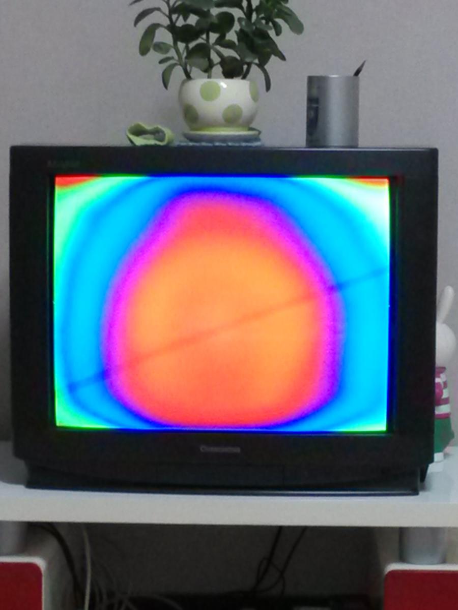

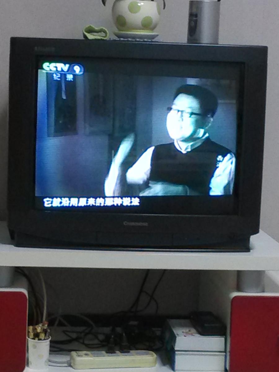

一台老电视~
没信号时这样子
有信号时这样子
哪里坏了?
有朋友说是消磁电阻坏了~~
确定吗?
刚问了下 型号为 长虹2965a
谁知道消磁电阻型号?

发表于 2013-11-3 20:34 | 显示全部楼层
应该是,反正就是消磁那部分有问题了,电视机的铁件带磁了~~~~~
发表于 2013-11-3 20:38 | 显示全部楼层
确定的是
发表于 2013-11-3 20:46 | 显示全部楼层
消磁电阻坏了!电源部分,四四方方的黑色,三脚原件!
发表于 2013-11-3 20:48 | 显示全部楼层
是消磁那部分有问题了

发表于 2013-11-3 20:59 | 显示全部楼层
不需要知道型号与引脚是2还是3个,用一般的2脚20欧姆左右的消磁电阻替换就可以了
发表于 2013-11-3 21:17 | 显示全部楼层
01.jpg            12欧姆的
发表于 2013-11-3 21:20 | 显示全部楼层
图纸给你。 C2995/D2965-2.pdf (1.86 MB, 下载次数: 84)
