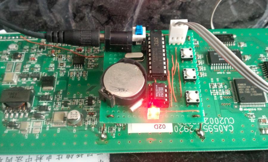

控制板和上次一样,操作也与上次的类似(上次的在这里:https://www.yleee.com.cn/thread-26181-1-1.html
三个按键分别接在P1.4,P1.5,P1.6
DS1302
CLK 接P1.3; IO接P1.2; RST接P1.1;
TxD接屏上232的第12脚
DHT11接P1.0
单片机我用的是stc11f04e,晶振用11.0592mhz,由于没有用到stc单片机的特殊功能,所以理论上只要是1T的51内核均可。

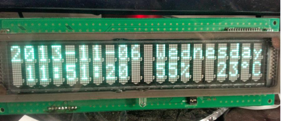

此次的屏型号是CU200211SCPB-T1C。记得之前熊出过这个屏的。
我搞了三个屏,一个由于运输问题漏气了,做了两个,自己留了一个……另一个被同事顺走了……
显示的和之前的屏一样。

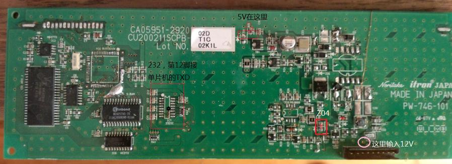

用一片报废的,被我用来研究的屏做说明
(忘记说了,这个屏默认是24V供电的,要粗略的改成12V,只要将Z04掉一个方向即可。如果要改成5V,需要重新绕制变压器,并短接R32和R34)

串口协议 发一下吧 谢谢
 楼主| 发表于 2013-11-8 21:51 | 显示全部楼层
cdl35 发表于 2013-11-8 09:55
串口协议 发一下吧 谢谢
默认9600波特率,无校验,停止位1。
指令忘记了……
只记得一条0x0D是回到开头……
过两天把我记录的小本子翻出来看看~
