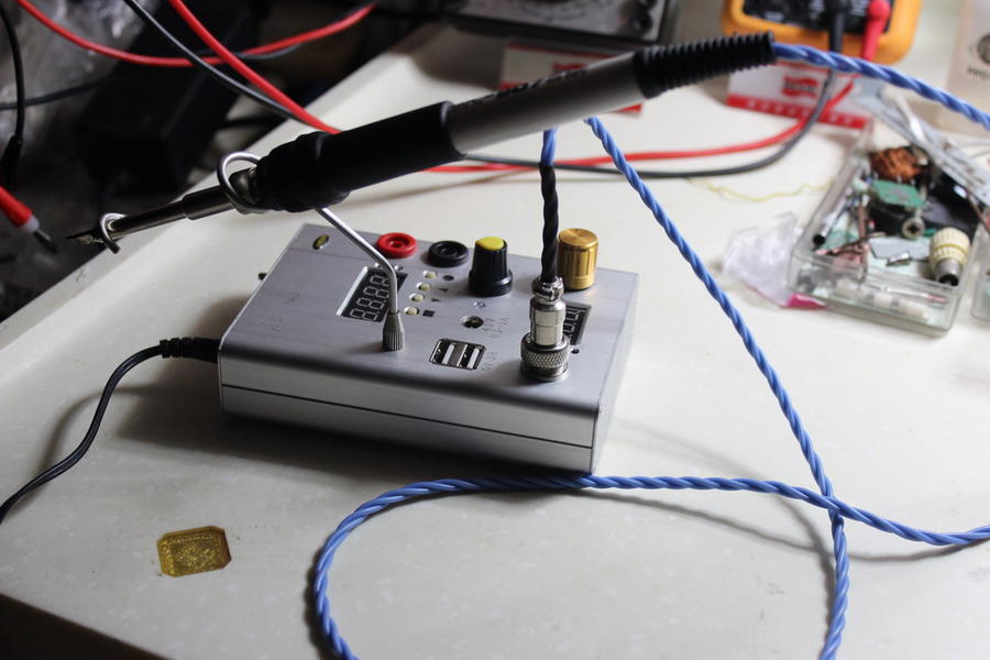

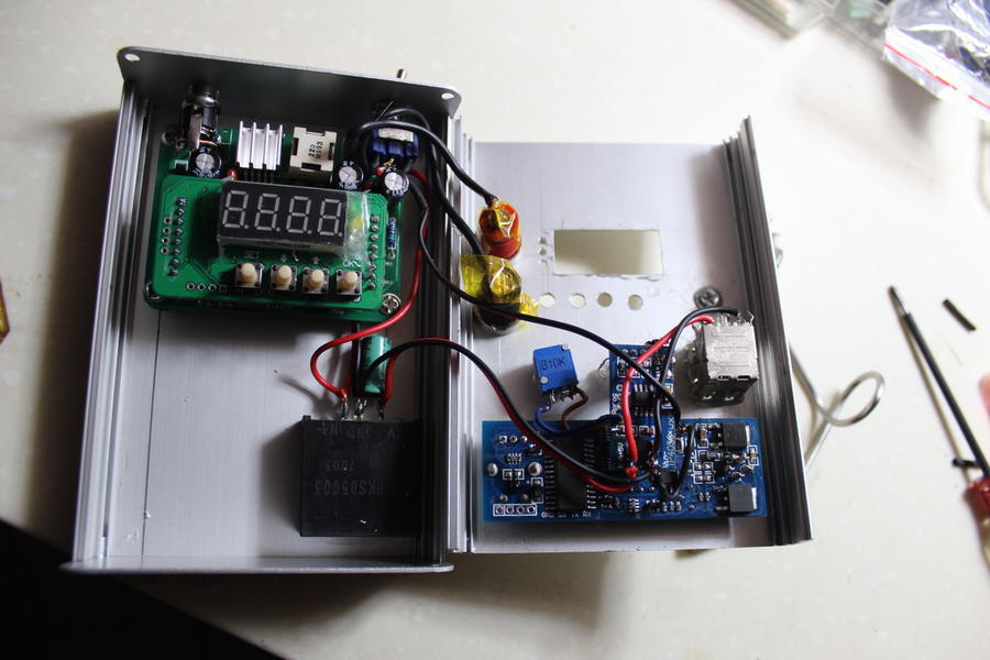

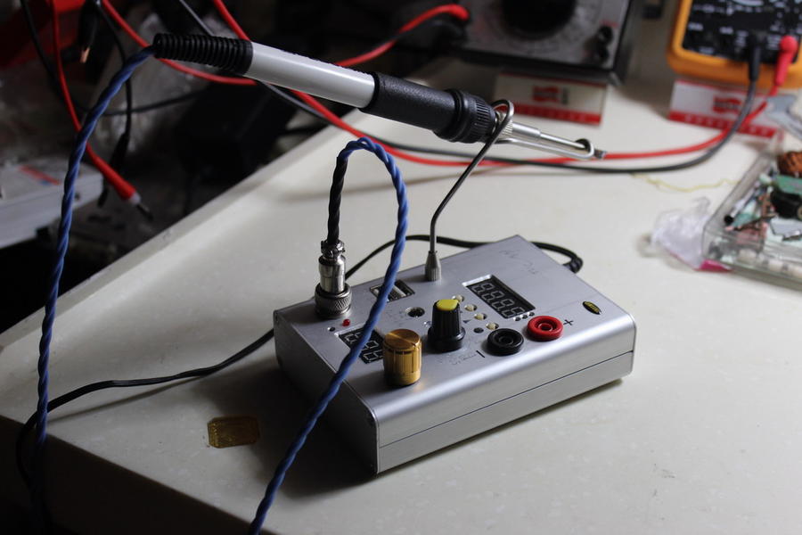

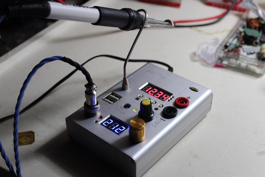

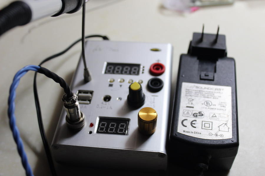

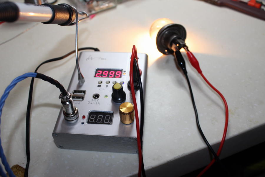

多功能风格,要把变压器压榨干。0-24V,0-3A电源电压调节精度0.01V电流调节精度1mA,数控焊台,70W,6秒化锡,回温快。5V3AUSB输出,4.2V,100mA-1A可调锂电充电器

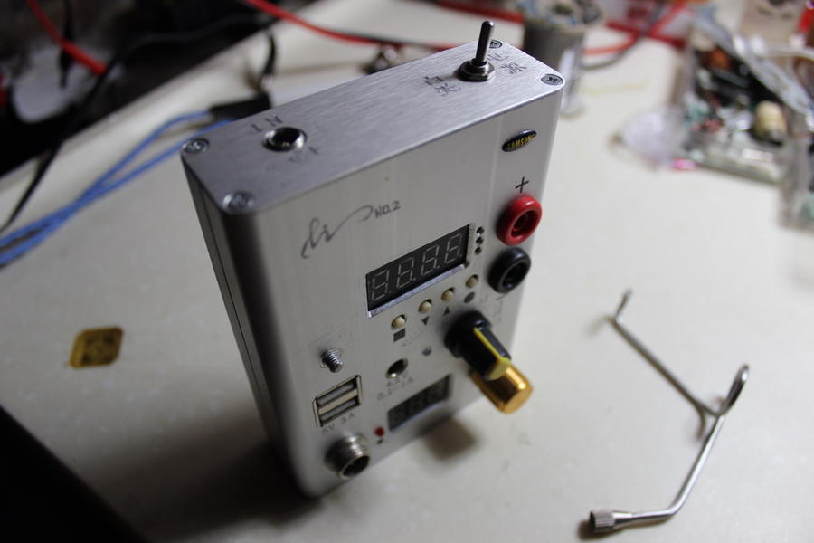

手柄支架拆下方便携带
手柄支架拆下方便携带
3A带载测试毫无压力
3A带载测试毫无压力

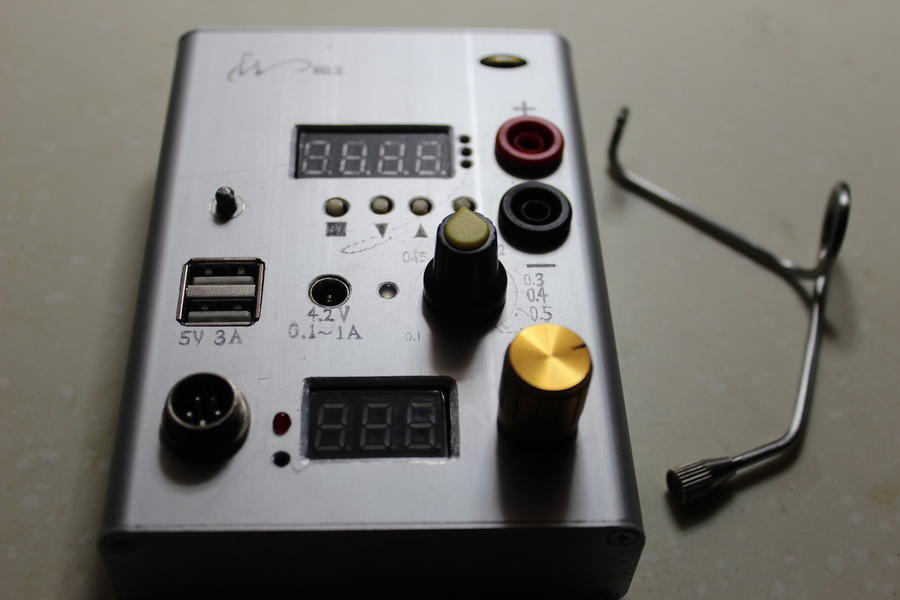

发表于 2013-11-11 16:50 | 显示全部楼层
不错 这个铝壳 如何开孔的
发表于 2013-11-11 16:59 | 显示全部楼层
 楼主| 发表于 2013-11-11 17:08 | 显示全部楼层
sky1234 发表于 2013-11-11 16:50
不错 这个铝壳 如何开孔的
2毫米的钻头密密打洞然后什锦锉修整

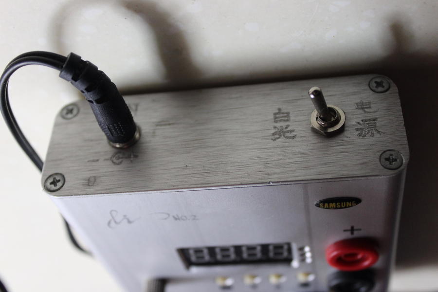

发表于 2013-11-11 17:10 | 显示全部楼层
很紧凑,还有楼主手工刻的字很漂亮

发表于 2013-11-11 17:33 | 显示全部楼层
烙铁手柄支架哪弄的?挺特别的
发表于 2013-11-11 17:59 | 显示全部楼层
0-24V,0-3A电源用的那一款?双线白光没必要用航插吧。
