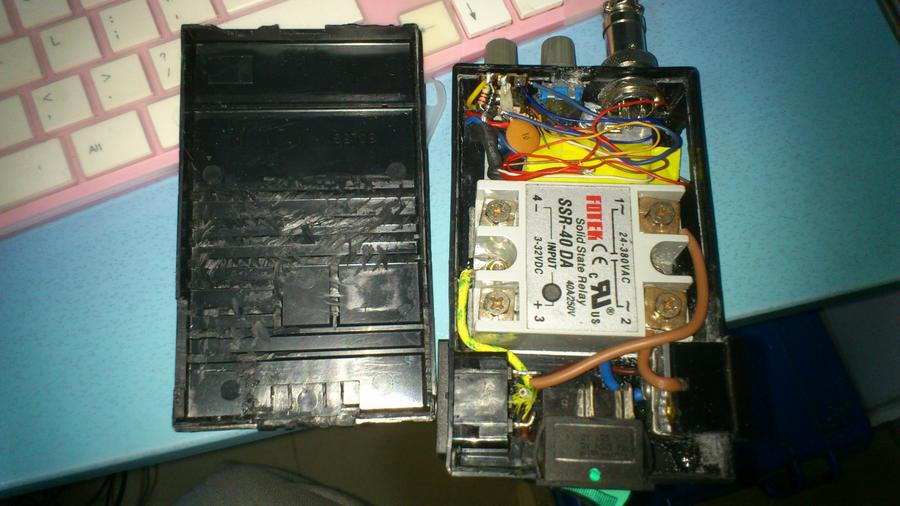

便携式多功能电源,焊台

hyb1975 发表于 2013-11-11 17:59
0-24V,0-3A电源用的那一款?双线白光没必要用航插吧。
原参数是0-30V 0-3A的65元买的,但T12的电源不能超过24V所以。。。。。。。
3线,带震动开关和接地,准备把电源换成带接地的插座,开关电源不接地焊接不安全

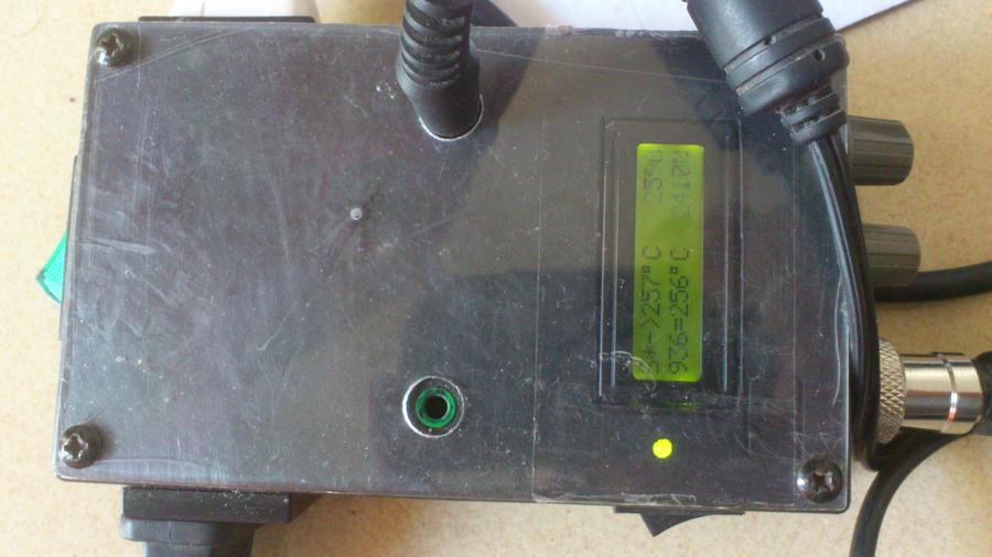

发表于 2013-11-11 20:06 来自手机 | 显示全部楼层
做工不错哈,连数码管框的倾角都有了

 楼主| 发表于 2013-11-11 21:02 | 显示全部楼层
暂无图片 发表于 2013-11-11 20:06
做工不错哈,连数码管框的倾角都有了
拿刀慢慢刮得
