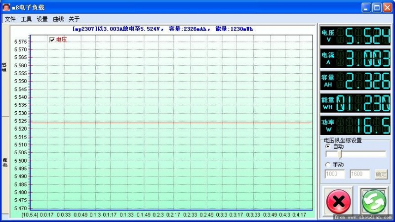

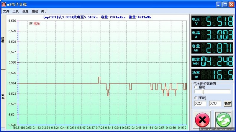

先来个3A带载图吧,怎么这么平直呢,我的菊水电源都没这么直啊……

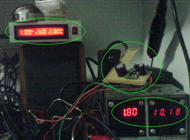

效率粗算:
输入10.18V1.8A,输出5.524V3A,效率=90.44%,见图
 楼主| 发表于 2010-5-4 21:28 | 显示全部楼层
开始出现波动了,不过振幅才2mV,还是比菊水厉害!

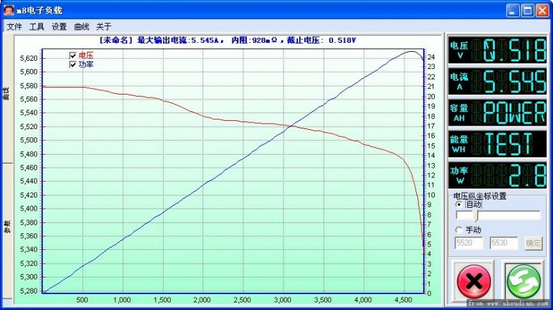

极限电流输出测试,最大到5.5A左右就上不去了,也就是说限流在5.5A左右

笨熊测试的时候模块已经改动过了吧??
看着有两个大电容容,呵呵

笨熊测试的时候模块已经改动过了吧??
看着有两个大电容容,呵呵
199003326 发表于 2010-5-4 21:35 https://www.yleee.com.cn/images/common/back.gif
    输入输出端各加了一个电容啊
板子上把并联的两个51k去掉了一个
