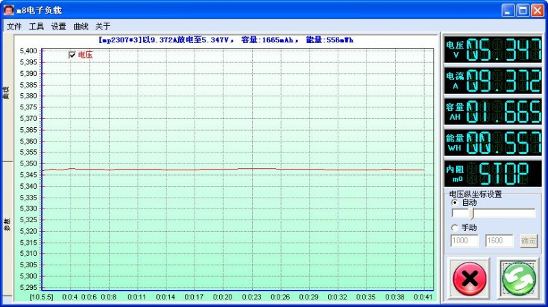

不行 直接并联3个 电流上到5A多时一样上不去了

    3个模块并联还是5A?导线和电子负载的电阻太大了?

不可能是电子负载的内阻过大 我单锂都能上10A的

我起初也是不相信能直接并联的 但是见有兄弟说这个模块在原来的电路上就是直接并联使用的……
后来又有人说把几个模块的Vadj脚短接可以并联,也试过了不行
看来并联还是要加均流电阻才行
 楼主| 发表于 2010-5-5 00:18 | 显示全部楼层
看来Vadj脚接在一起可以并联提升电流,之前失败是因为后面加的两块模块的输入端忘记接了……等下上个图

图来了
