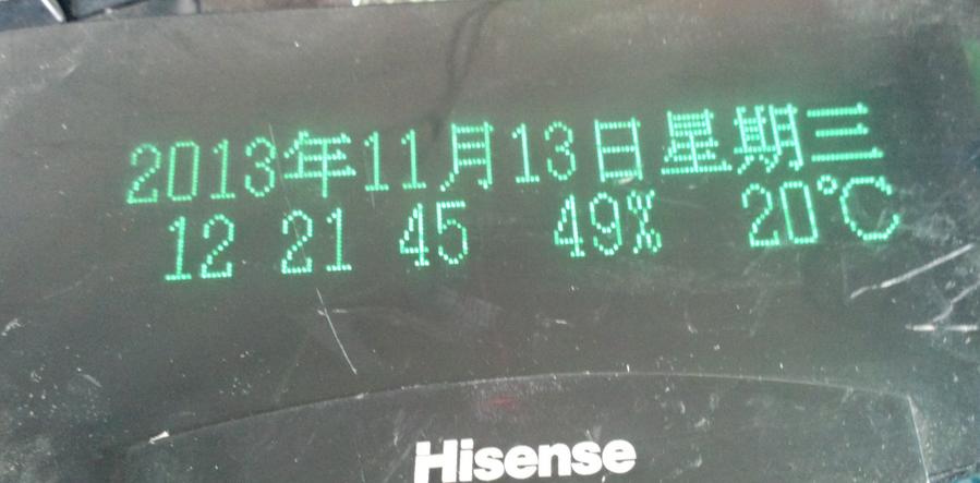

熊那里出的160*40的VFD屏……
硬件,操作方式还是不变,界面改成中文了。https://www.yleee.com.cn/thread-28438-1-1.html
三个按键分别接在P1.4,P1.5,P1.6
DS1302
CLK 接P1.3; IO接P1.2; RST接P1.1;
DHT11接P1.0TxD接屏上232的第9脚
单片机我用的是stc11f04e,晶振用11.0592mhz,由于没有用到stc单片机的特殊功能,所以理论上只要是1T的51内核均可。
忘记发固件了啦~
现在补上,还是老样子,只发于一乐,所以设置了权限和收取5个一乐金币
pc232.rar (2.99 KB, 下载次数: 85, 售价: 5 人民币)
注意!当时为了方便调试程序,我在程序中去掉了校验位。所以用以上程序需要把屏上的J4上的电阻去除

发表于 2013-11-13 15:29 | 显示全部楼层
又见这块缺件的屏。。。。    T_T
我收到的就是图中那个,缺R15,像是单片机的供电。接电时花屏过,将原件恢复后没反应了,去掉依旧没反应。 又一次教训。以后不盲目上电了。  发表于 2013-11-13 21:36
记得一定要把缺的件补齐,不然很悲剧。  发表于 2013-11-13 17:11

发表于 2013-11-13 15:48 | 显示全部楼层
还没发固件呀楼主
忘记说了,这个固件不带odd校验,所以需要去除j4上的电阻  发表于 2013-11-13 22:33

发表于 2013-11-13 22:02 | 显示全部楼层
有效果  支持搞个大字体时钟   就显示这样   这么好的屏有点大材小用
 楼主| 发表于 2013-11-13 22:07 | 显示全部楼层
正在研究他的图形模式……
