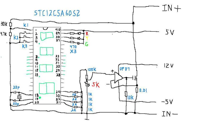

数码管是直接骑在单片机上的  ,很简洁,很给力,我自己全测试了
显示和DA输出引脚除了P1.0  1.1  1.2  1.3 外随便定义
注意在下载程序时把复位引脚设置成io口
芯片STC12C5A60S2
数码管随便
晶振12或24mhz
CPU平均使用率低于20%
只用了定时器T0和ADC P1.0
数码管是标准4位的就行,别的自己下载源程序改io
红色的5k是可调,设置基准恒流源电流
ps:我的程序没main()     还有点金币不过分吧..............

发表于 2013-11-20 18:31 | 显示全部楼层
精度如何?楼主能否出点测试数据?
 楼主| 发表于 2013-11-20 18:36 | 显示全部楼层
江南雨絮 发表于 2013-11-20 18:31
精度如何?楼主能否出点测试数据?
可调横流源加时间计算:只要恒流源调准了就好。在医院没法加硬件,所以直接放上来
发表于 2013-11-20 18:42 | 显示全部楼层
恒流源电位器是哪个“100K”么?
 楼主| 发表于 2013-11-20 18:44 | 显示全部楼层
得了,再来一张吧,刚才太急了,傻o了。。。。。。
 楼主| 发表于 2013-11-20 18:52 | 显示全部楼层
sdf15937 发表于 2013-11-20 18:42
恒流源电位器是哪个“100K”么?
调节5k修改基准电流

发表于 2013-11-20 19:28 | 显示全部楼层
程序设定电流吗?还是手动调整?
发表于 2013-11-20 19:32 | 显示全部楼层
再加上电压检测和串口发送到电脑记录更好。
 楼主| 发表于 2013-11-20 19:49 来自手机 | 显示全部楼层
手动设置基准电流,程序设置基准电流倍数,
