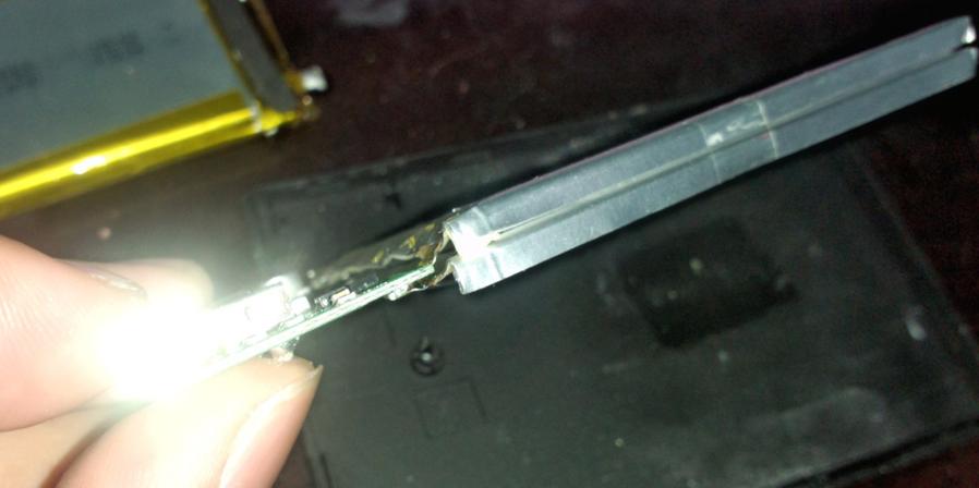

原来里面是这样的……一节2000MAH的锂电池
https://www.yleee.com.cn/data/attachment/forum/201306/03/213648zof9ll3lz4fh66cd.jpg

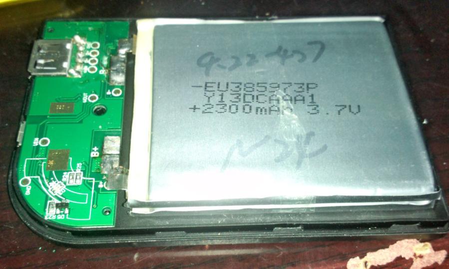

无意间在淘宝上找到了体积是385973的电池单节容量2300MAH,比划了下,正好可以放下两块,这样容量就有4600MAH啦~
果断入手4快,准备改造
大小厚度都差不多,两块电池好像还是略小了,装上有晃动声,垫了张纸,完美解决!
此电源不能同时输入和输出,只要去掉R26就能解决这个问题。

静态电流太大!
 楼主| 发表于 2013-11-26 22:46 | 显示全部楼层
benli 发表于 2013-11-26 21:31
静态电流太大!
静态电流啥的……看淡些了啦~
除非加硬件开关,否则么……都是浮云
发表于 2013-11-27 07:17 | 显示全部楼层
sdf15937 发表于 2013-11-26 22:46
静态电流啥的……看淡些了啦~
除非加硬件开关,否则么……都是浮云
估计主要是358耗电,可以断开358看看

建议在电池和主板之间增加 锂电保护板~
有锂电保护啊USB座边上就是  发表于 2014-5-10 15:24

静态电流1ma
一个2000的电池充满电就是不用2个月没完全没电了  发表于 2013-12-12 07:45
