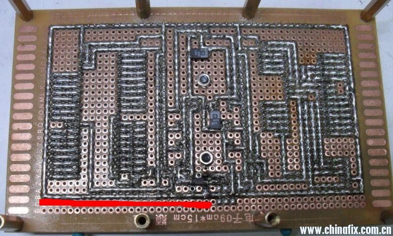

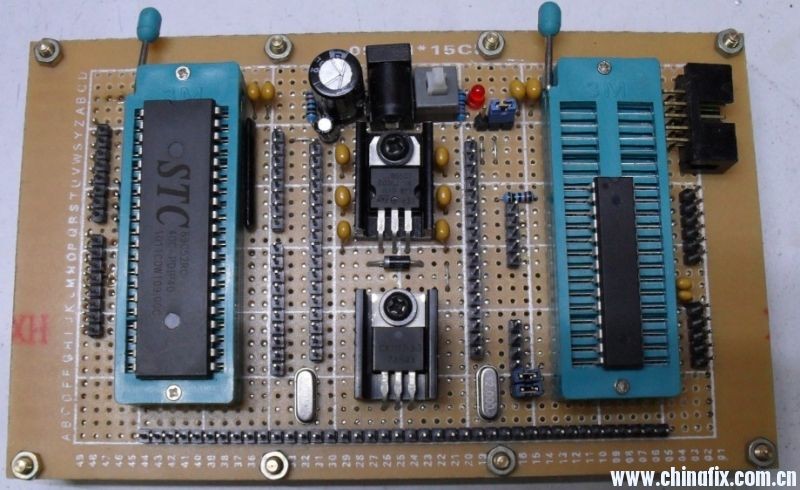

51和m8的最小系统
发表于 2010-5-8 09:43 | 显示全部楼层 |阅读模式
适合自己的才是最好的。
用这个板子可以恢复一些mega的熔丝位。

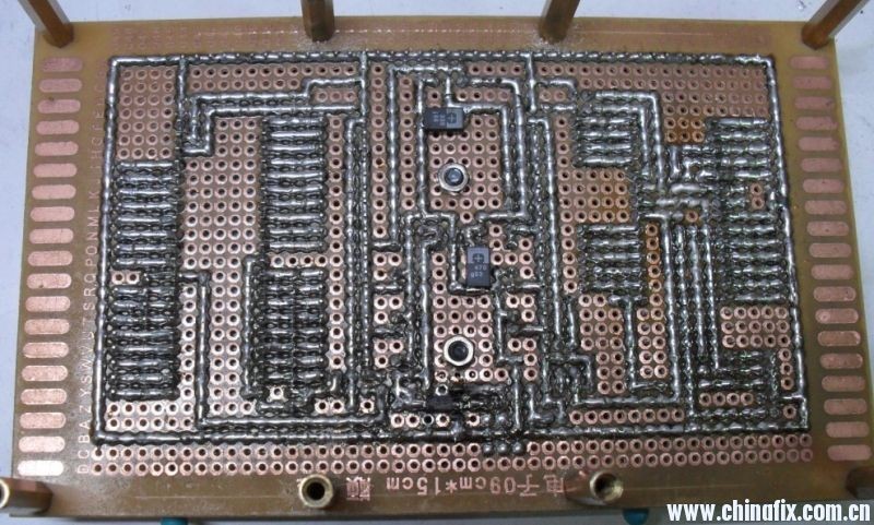

发表于 2010-5-8 10:10 | 显示全部楼层
一直见别人的洞洞版都搞得很漂亮,请问你的洞洞版是如何把连线搞得这么直的,有什么技巧吗????
 楼主| 发表于 2010-5-8 10:29 | 显示全部楼层
回复 3# rj7can
    没什么技巧。前段时间我看了杜洋兄的视频才明白的,洞洞板要用大焊盘的,直接锡连就行了。
以前用小焊盘的板子,怎么焊都很难看。
发表于 2010-5-8 10:31 | 显示全部楼层
锡用得太多了 用0.5的锡丝好些
 楼主| 发表于 2010-5-8 10:35 | 显示全部楼层
是的,很浪费焊锡。但是锡连很结实,不会因为长时间插拔导致洞洞板掉焊盘。
 楼主| 发表于 2010-5-8 10:44 | 显示全部楼层
我用洞洞板的经验
1、焊接之前规划好器件的摆放,选择好用直插件还是贴片元件。
洞洞板焊接贴片是很方便,但贴片只占1pin,用贴片可能不好走线了。用直插件下面能走两条线。
2、单面板,肯定是要有跳线的。跳线只能走直线,实在不行走45°脚。跳线要全在板子上层,在背面很难看,也不结实。
跳线尽量隐藏在ic下面。不要有交叉跳线,也不要在除了ic以外的元器件下面有跳线。
3、锡连虽然很容易,也很耐用,但是用锡量特别大。所以在长引线时加一根铜丝,既方便焊接又减少了用锡量。
评分
参与人数 1 +6 收起 理由
fat + 6 好经验,谢谢分享
查看全部评分
发表于 2010-5-8 11:00 | 显示全部楼层
我自已用洞洞版也做过一个可调电源。。。。。但是那些连线就。。。。。
所以见到别人的连线那么漂亮,实在不知怎样搞出来的。。。。。。。下次买洞洞版搞些大焊盘吧。。。。。。
发表于 2010-5-8 11:05 | 显示全部楼层
请问楼主的板焊好后洗过吗?堆这么多锡感觉锡丝中的松香也不少了,但没看出松香的痕迹来,很干净。
 楼主| 发表于 2010-5-8 11:12 | 显示全部楼层
回复 9# fat
    洗板太浪费了,这么大的板子就需要估计500ml酒精。
我的方法是用一个小喷壶,类似脚气水的喷嘴就行。
装上无水酒精,喷在板子背面,再用牙刷一类的硬刷子刷刷就好了。
反正松香平均到板子上对我也没有什么副作用。
