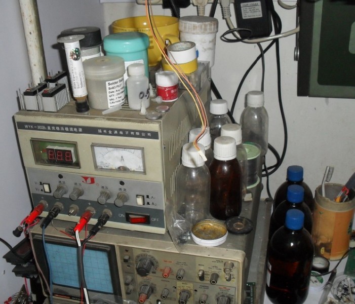

顺便秀一下我的瓶瓶罐罐
最常用的:
无水酒精
松香水
RMA-223助焊剂
壳牌机油
盐酸氯化锌溶液(自己配的,通吃所有不吃锡引脚,包括不锈钢)
导热膏
各种锡球

各种锡球?老兄在家焊BGA?牛人啊
另外盐酸氯化锌溶液,我也配了,不过好象焊不锈钢和铝不行,其他的合金脚一般都可以。
 楼主| 发表于 2010-5-8 11:37 | 显示全部楼层
做电子行业十多年了,bga也是这几年才搞的。
你的盐酸氯化锌可能是浓度不够,盐酸在这不是主要作用。盐酸是保持氯化锌不分解的溶液,助焊主要是氯化锌起作用。
我用它焊接不锈钢的东西很好用。
再有一点,烙铁的热容量要大,不能一碰不锈钢温度就掉了。
我用安泰信的937,调节到400°焊接小面积不锈钢
铝肯定不行,铝不会吃锡的。

盐酸氯化锌溶液
这个是怎样配的呀?就用盐酸和氯化锌吗,比例是多少?据说现在化工店不让卖盐酸了,不知道从哪还能搞到
 楼主| 发表于 2010-5-8 15:12 | 显示全部楼层
回复 14# zzy9903
    ZnCl2水溶液35% 200ml+浓盐酸(37%)100ml+蒸馏水(纯净水)100m
你的盐酸氯化锌可能是浓度不够,盐酸在这不是主要作用。盐 ...
hldiy 发表于 2010-5-8 11:37 https://www.yleee.com.cn/images/common/back.gif
我是直接把锌粒(化学实验室用的)投入到浓盐酸中(试剂纯),反应到不再放出氢气后(锌粒过剩)盖上瓶盖备用。应该这样浓度足够了吧?
 楼主| 发表于 2010-5-8 17:45 | 显示全部楼层
回复 18# fat
    大错特错了
锌颗粒投入盐酸反映到这个情况,盐酸不就没了吗?
 楼主| 发表于 2010-5-8 17:49 | 显示全部楼层
这种助焊剂是从LUCAS试剂衍生出来的,配方还是按照我给出的比例进行配制吧。
