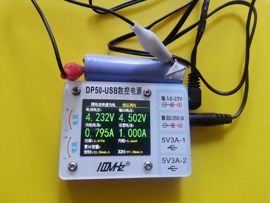

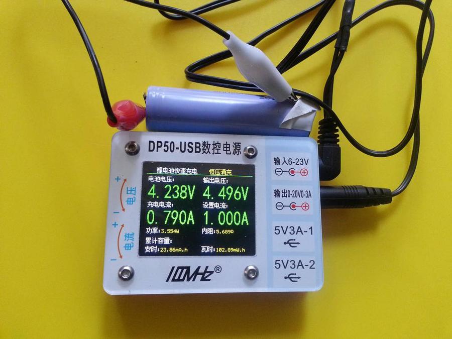

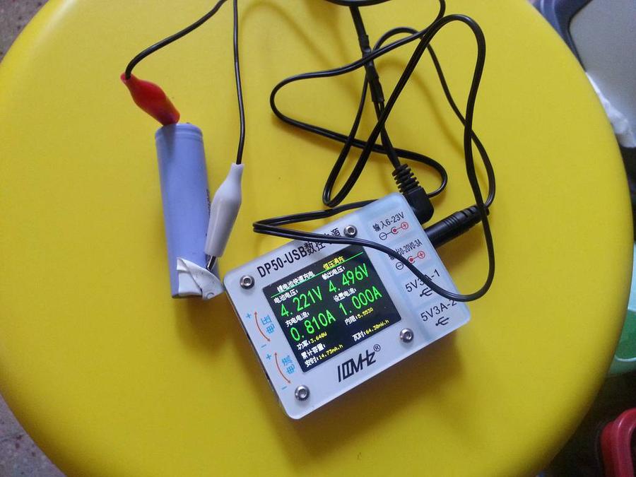

发表于 2013-12-1 19:32 | 显示全部楼层
我是上1個版本,
可能硬件有問題
发表于 2013-12-1 21:15 | 显示全部楼层
jackwong928 发表于 2013-12-1 19:32
我是上1個版本,
可能硬件有問題
看你的这个图,和我遇到的情况感觉很相似,电池电压超过了4.2V,DP50显示“恒压涓流”,但输出不是恒在4.2V,而是4.5V,充电电流仍达到0.8A 。
 楼主| 发表于 2013-12-1 22:00 | 显示全部楼层
我是上1個版本,
可能硬件有問題
升新版本就好了,这个问题在制作新版本的时候已经发现了,已经改好
