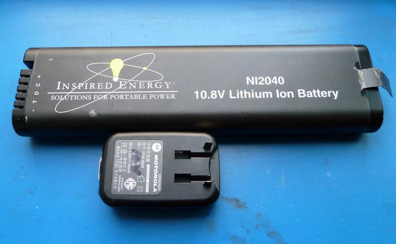

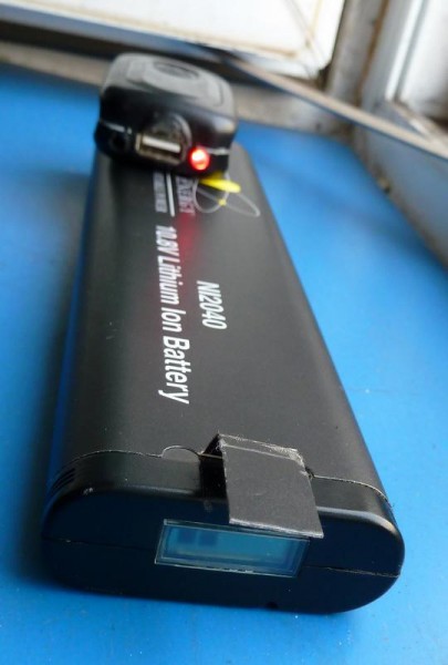

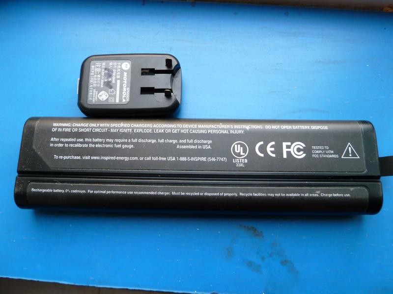

亮骚开始,我的电源
电池组是泰克示波器的,带液晶电量显示,不用的时候拿下来,当移动电源用。
降压用的KIM055L  切掉外壳和散热片,装在小moto充电器外壳里面, 5V3A输出没问题,用这个模块有低电压自动关闭功能,双重保护,防止电池过放

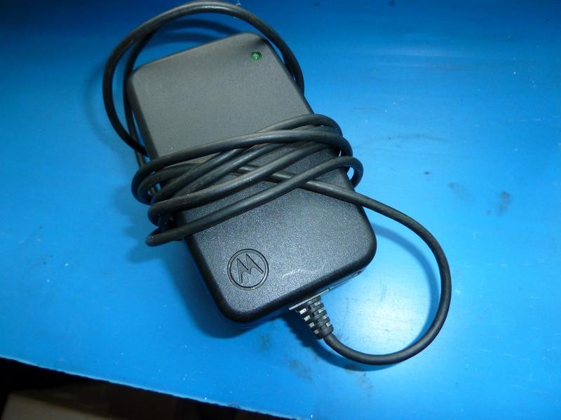

充电器是用7.8V的大moto充电器改的,12.6V转灯,1A充电电流,一夜能充满电池组。
