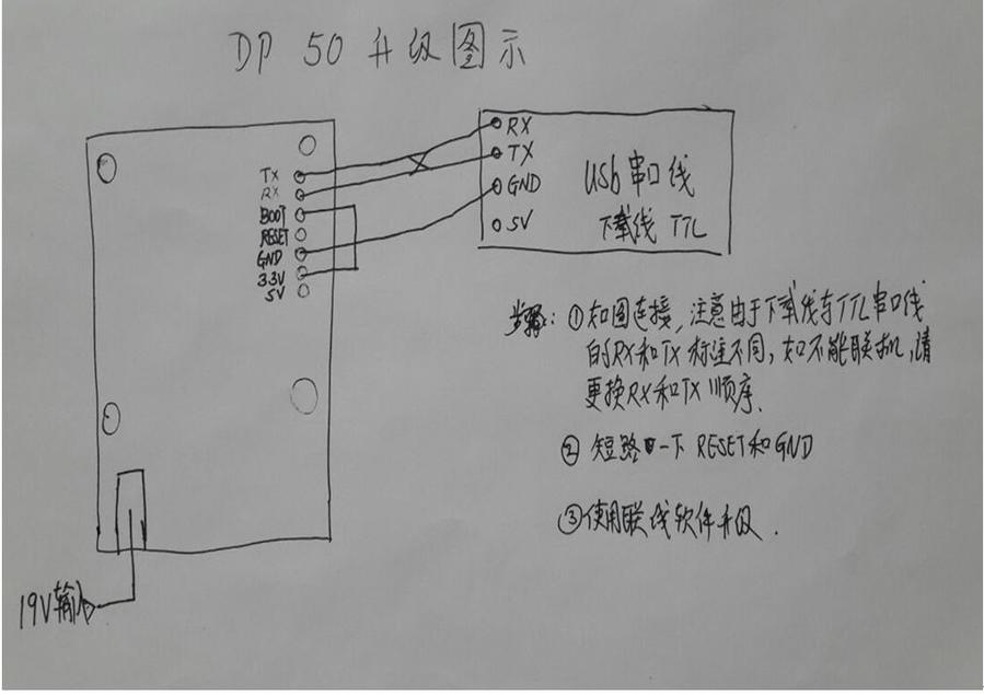

哎,这就是不看帖,不爱搜索的的后果,我都写了详细的升级步骤和教程了,在这里https://www.yleee.com.cn/thread-29041-2-1.html第78楼~~接线的话
3.3V不要接,5V不要接,RX对TX,TX对RX,然后GND对GND,然后在DP50的板子上面,焊3.3V一根线,boot0一根线,等等短路用,手上拿一把镊子,剩下的参考我的那个帖子就可以了!!

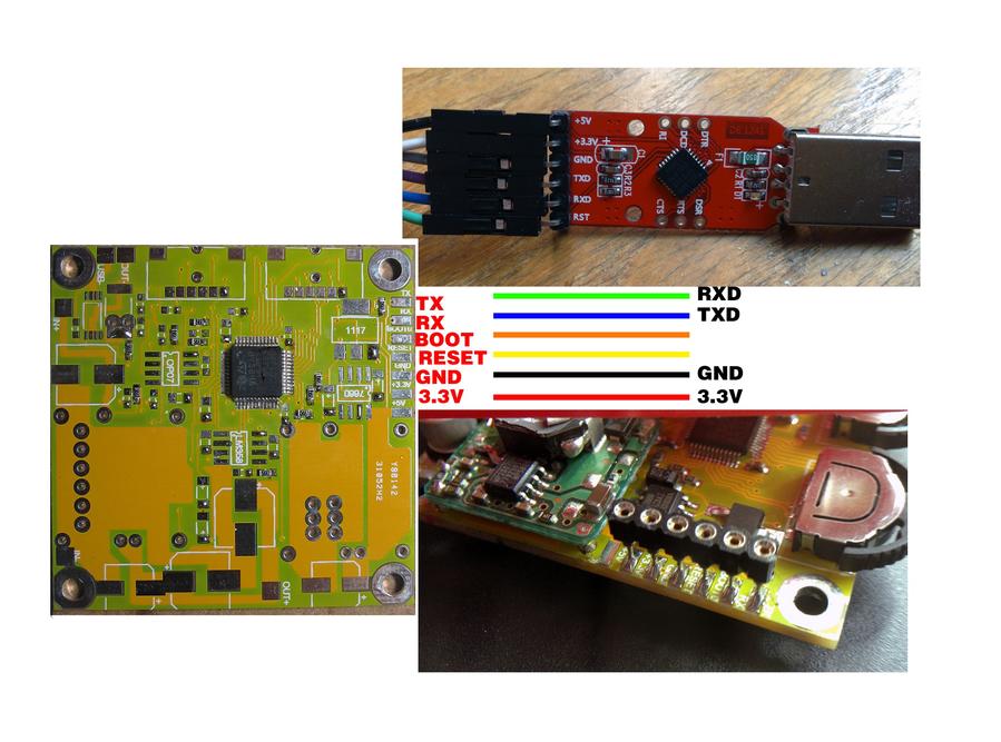

发表于 2013-12-5 20:43 | 显示全部楼层
usb转TTL只用RX TX GND这三根线,DP50排列顺序 TX RX BOOT RESET GND 3.3V     其中boot 与3.3v短接 ,其它RX TX 与USB过来的TX RX 交叉接  GND两个对接,论坛上有比较完整的刷机教程,自己搜索下。。。。

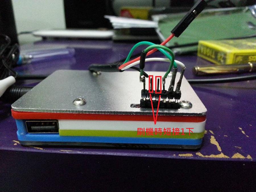

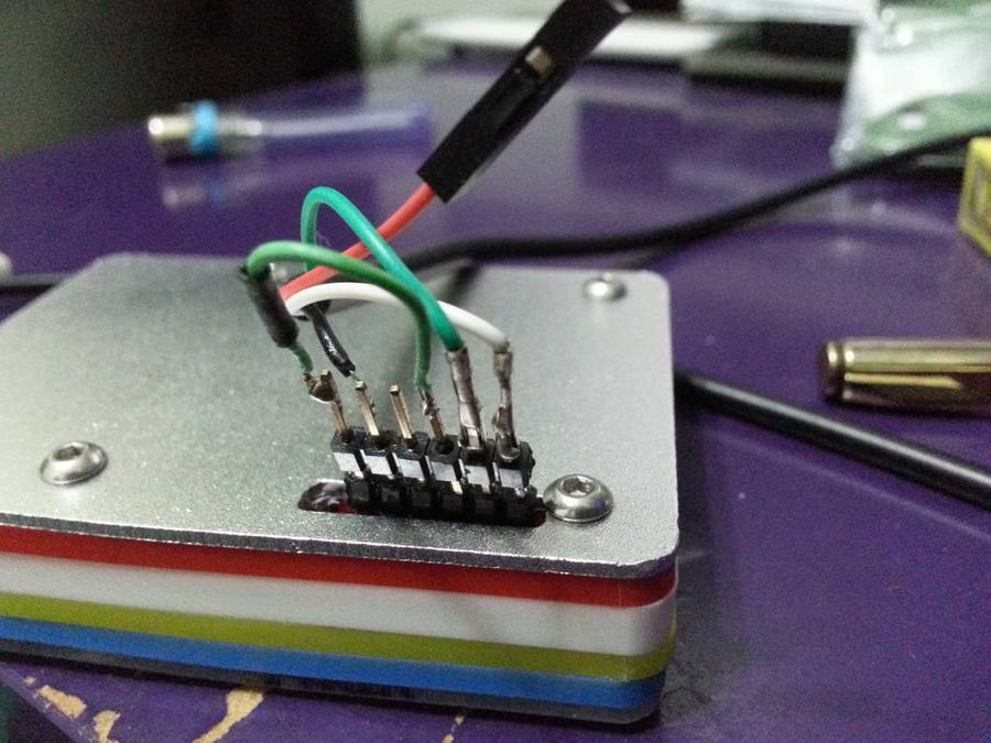

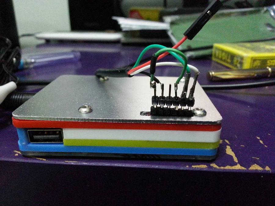

睇我的圖,小心GND同3.3V,碰到會燒MCU
