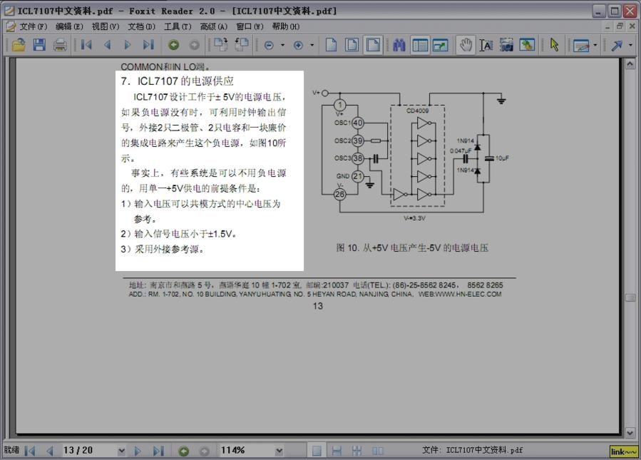

fujiachun 发表于 2013-12-8 22:28
多谢,受教了。还真是第一次听说。
可以单电源  3楼连接里的都是单电源

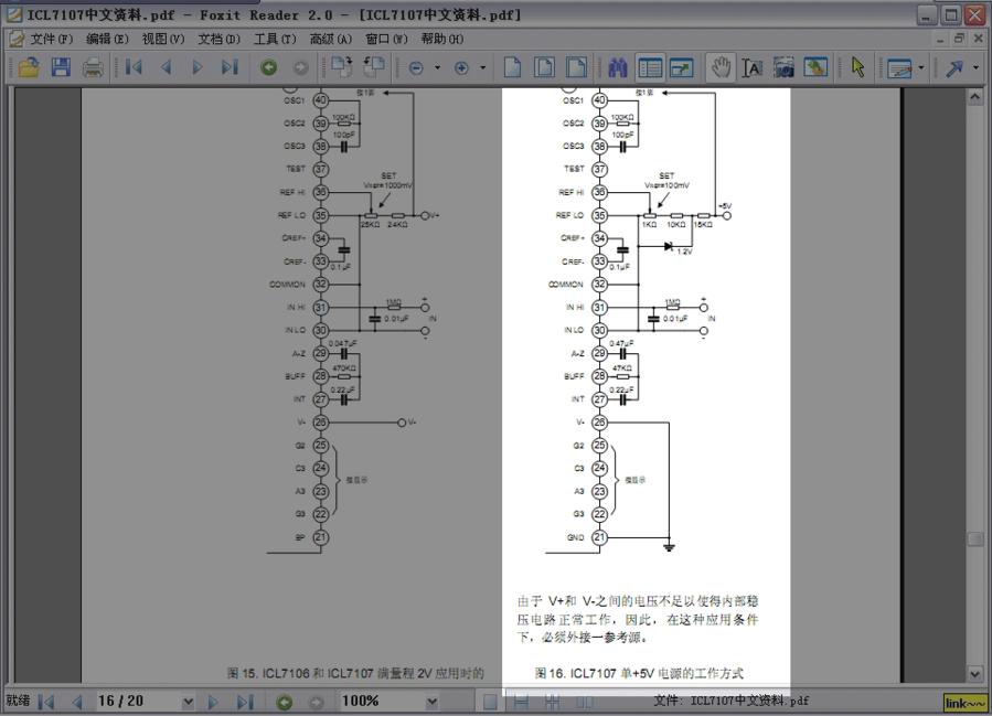

发表于 2013-12-9 13:16 | 显示全部楼层
kyd12345 发表于 2013-12-9 12:54
可以单电源  3楼连接里的都是单电源
谢谢。使用上和双电源的有没有差别?
发表于 2013-12-12 19:29 | 显示全部楼层
7107 datasheet 里面允许用单电源~并且有接线图~
