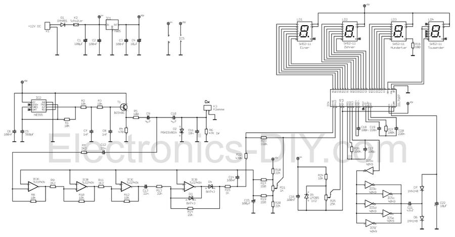

发表于 2014-1-24 14:38 | 显示全部楼层
有个收藏的图,不知道精度怎么样,没做过,你试试。。。
 楼主| 发表于 2014-1-24 21:19 | 显示全部楼层
这个太复杂了,我整的比这个简单的太多了。
发表于 2014-1-24 23:04 | 显示全部楼层
其实就是在ICL7107表头增加个外挂,看看比你的好像不会复杂吧
