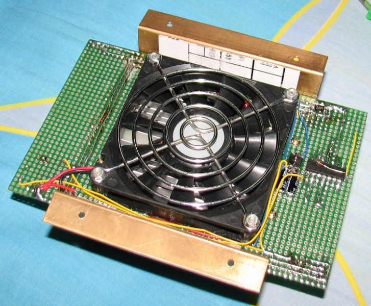

顺便提醒大家,3R33的ON/OFF脚是高电位时工作,低电位停止的。芯片内部该脚是对地有一颗7V左右的稳压管,ON/OFF脚直接接电源的话,会烧毁模块,虽然只有几毛钱,还是要仔细爱护的好,可以买一支冰棍了,批发一支雪糕也够了。
3R33按gandf的图,去掉R3,去掉D,(原图上的R3和D,我忘记拆掉D,结果烧掉,大家要注意,这个D烧毁的时候会产生明火!)边做边画边测做了这么个电路。
我要平时风扇6V供电,温度达到40℃时加速,温度达到50℃时全速。
热敏电阻正好有10K的,实测了一下各个温度下的阻值,大概画了条曲线。
通过计算、圆整,取好分压电阻。
我的图中的三颗电阻R1R2R3忘记大小了,回去可以查到。保证平时输出6V,超过40℃时提高电压,到50℃之后输出11.1V(输入是12V的)。
这是个做投影的50W,LED,前两天做了个控制板,被人笑话,尺寸也不好安装,于是重做了一下,把DC/DC电源、风扇、散热器、灯做成一体的了。

回复 2# suncrab
    led效果不好,功率小+利用率低、亮度暗。
    LED 本身的散热很麻烦。
    想玩玩可以用LED,想实用还是老老实实上卤灯。

 楼主| 发表于 2010-5-10 17:28 | 显示全部楼层
50W是少了点,不如上个90W的试试
suncrab 发表于 2010-5-10 16:34 https://www.yleee.com.cn/images/common/back.gif
    别试了,90W的发光面积更大,从光路原理上看,过每面镜都要浪费很多光线,特别是在镜头处的光斑,50W的光斑几乎跟镜头一样大了,除非换更大的镜头。
据senlong2005版主说法是超过五十瓦的,亮度提高不了多少。
 楼主| 发表于 2010-5-10 17:30 | 显示全部楼层
应该是国产的吧,国产的大功率就这熊样,不排除功率虚标,光衰貌似也会很严重,色温一般都偏高。
199003326 发表于 2010-5-10 16:41 https://www.yleee.com.cn/images/common/back.gif
    卖家说是进口灯芯国内封装的。
    功率不知道是否虚标,灯内是四十九个小核心串并联的。
