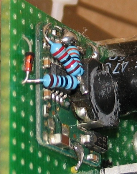

[KIS 3R33] 白菜价的3R33S模块用上了!控制风扇转速成功。

看起来不错,打算做一个玩玩,324我用358可以么?R1、2、3阻值分别多大?R1另外一端接3R33输出端么?
wower 发表于 2010-8-3 16:09 https://www.yleee.com.cn/images/common/back.gif
    应该是可以的。拆了,才发现我不会读六色的色环……上图吧。
发表于 2010-8-10 20:00 | 显示全部楼层
没看到有六色环啊,只有三个五环电阻,从外向里阻值应该是1K,22K,33K吧
