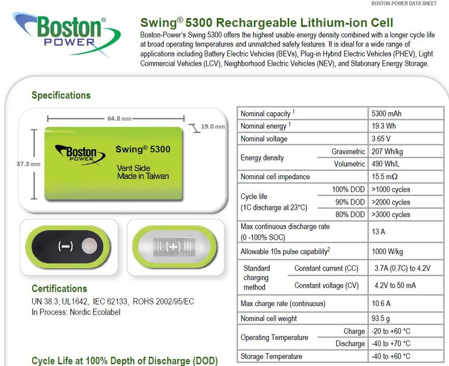

双18650奇葩电池,容量5300mah,今天开卖。

电池绝对是好电池,新的笔记本使用这样的电池也是可行的。容量绝对大很多了。

zhangym 发表于 2013-12-20 10:30
这个电池是7.3V的,怎么做移动电源?升压还是降压使用?就是楼主介绍的改装笔记本电池2并3串也是不可能的 ...
电池是3.65v的,你看到的标签是厂家自己贴的,楼主也说过,电池是两节粘在一起且有点焊痕迹,所以两节为一个单位,串联起来就是3.65*2=7.3v请不要被"双18650"迷惑,那只是描述体积,不是说里面就是两节18650
具体请看电池的参数
发表于 2013-12-21 17:03 | 显示全部楼层
chinahaoting 发表于 2013-12-20 05:36
看完也没弄明白是几v的,搂主介绍太复杂了!
当然是3.65v一节
发表于 2013-12-21 17:06 | 显示全部楼层
屎盆子 发表于 2013-12-21 17:02
电池是3.65v的,你看到的标签是厂家自己贴的,楼主也说过,电池是两节粘在一起且有点焊痕迹,所以两节为一个 ...
那现在是串联还是并联!能改成并联吗?我还是糊涂。呵呵

 楼主| 发表于 2013-12-21 18:16 | 显示全部楼层
这个可以改成并联的
发表于 2013-12-21 18:26 来自手机 | 显示全部楼层
单电池还分串并?
一块异形电池而已,别抓着188650不放了
发表于 2013-12-22 20:44 | 显示全部楼层
屎盆子 发表于 2013-12-21 18:26
单电池还分串并?
那到底是33.7还是7.V.呵呵
 楼主| 发表于 2013-12-22 22:42 | 显示全部楼层
chinahaoting 发表于 2013-12-22 20:44
那到底是33.7还是7.V.呵呵
看来我的描述有问题,太复杂了。再解释一下:这款电池的体积大小是双18650电池的大小,也就是异形电池,一节单体电池可以直接替换双节18650电池。单节电压是3.65V,容量是单节5300mah。从厂里出来就是2节已经串联好了的,只是没有了镍片,厂里在电池体上面贴了自己的标签(就是那个白底黑字的标签),标签标的是2节电池串联的电压7.3V,容量5300mah。有朋友问是否可以改成并联,那当然可以了,把2节电池掰开,头对头,尾对尾重新用胶水粘牢,点焊上镍片就变并联了。
