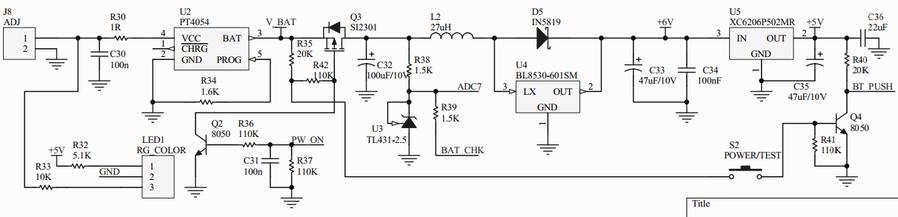

咨询个问题,我充电时不小心接入了12V的电压,现在充不上电了,充电显示2V多点,一开机电压马上变为1.6V关机,请教外接电源应从什么地方接入?

刚看到你的内容,从描述的情况来看可能是锂电池充电芯片PT4054损坏了。该芯片的允许的最大输入电压是10V。另外,最好上个图片看看是具体的故障现象。
测试仪的电路部分
测试仪的电路部分

感谢您的指导,刚开始也是怀疑过压导致电路出现了问题,1号收拾东西发现有块锂电池和表上的差不多,突然想不会是电池有问题吧,然后就把表上的电池焊下来了,一测居然是电池给充坏了,换上新电池后一切正常。
