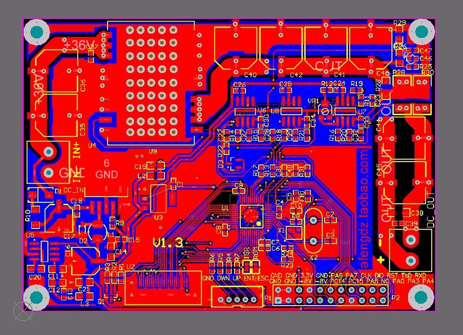

嗯,不错。
目测一下,这个PCB至少可以砍掉1/3

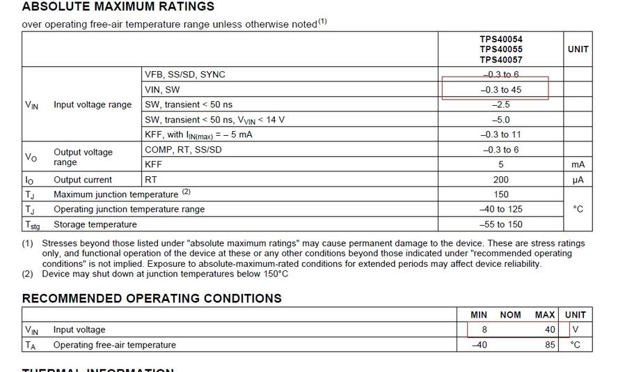

afeng 发表于 2014-1-17 10:13
输入33-39V
精度15MV 3MA
噪声 50MV
记得tps40057在38v左右就开始要烧了,太高不太好吧,对输入要求也十分精确啊一烧直接短路万一在给mos击穿了。。。。
bingshao1006 发表于 2014-1-17 10:38
嗯,不错。
目测一下,这个PCB至少可以砍掉1/3
怎么砍?滤波电容走线,,,之前是没π型滤波的,后来觉得噪声太大100MV以上才加个π型滤波的
下面是上一版的,板子小很多
384065902 发表于 2014-1-17 10:46
记得tps40057在38v左右就开始要烧了,太高不太好吧,对输入要求也十分精确啊一烧直接短路万一在给m ...
是呀,建议36V,我是用36V的合适点
看芯片资料吧
发表于 2014-1-17 11:40 | 显示全部楼层
反正这个布局布线让人看起来很纠结。感觉特别浪费空间。
