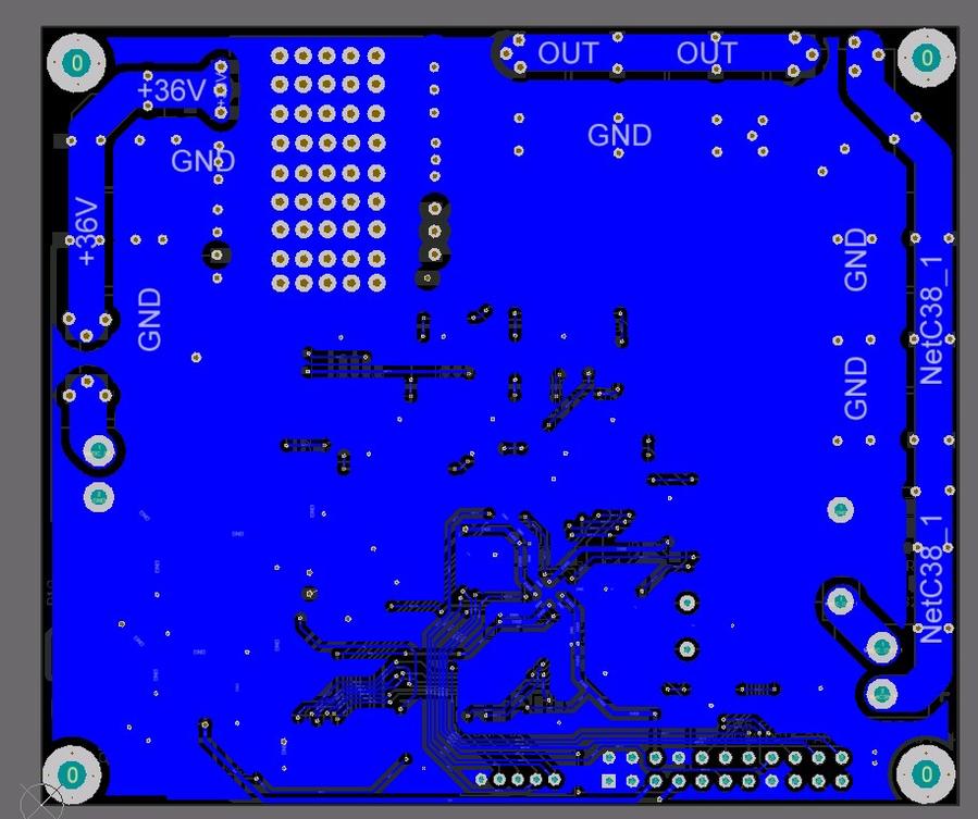

DIY-30V/5A 彩屏恒流恒压数控单路电源

发表于 2014-1-17 22:41 | 显示全部楼层
这个控制不成问题,只是关停电压和可调电压差的太近,要求输入固定电压可以,你要想搞那个 6~36V输入,3~33V输出(输出是输入-3V),这种做不成,因为这个原因,把村田给毙了;另外一个原因,成本太高。

发表于 2014-1-18 09:25 | 显示全部楼层
关于布线的问题,楼主可以尝试一下数字电路的布线方案,即双层各走横竖线,靠多过孔增加布线密度,减少板子,楼主走了太多的斜线,有点像单面板,所以让大家觉得可以压缩体积;高密度布线非常累,我最近的一个5.5x7.5cm的板子连续花了16个小时

 楼主| 发表于 2014-1-18 10:29 | 显示全部楼层
apachectl 发表于 2014-1-18 09:25
关于布线的问题,楼主可以尝试一下数字电路的布线方案,即双层各走横竖线,靠多过孔增加布线密度,减少板子 ...
基本上线能走单面我是尽量走单面,保证地平面完整,保证GND压差小,如果各部分地压差太大,影响ADC采集和PWM输出控制精度,总不能这部分非线性误差也用软件来修正吧!大的地平面也有利于降低地噪声,板子不是定位移动,再说多那一点点也降低不了多少成本
关键是能用,不能用,板子再缩小也没用,

发表于 2014-1-18 13:10 | 显示全部楼层
afeng 发表于 2014-1-18 10:29
基本上线能走单面我是尽量走单面,保证地平面完整,保证GND压差小,如果各部分地压差太大,影响ADC采集和 ...
话说是没错,对于大电流部分要减少低压差,这是一点不错的,大电流部分的采样,除了焊盘,1mm的线都不可以走,否则误差就很大,但是获取的采样电压,由于高阻,电流非常小,即便是细线,地压差也没问题,关键要看电流;另外还有就是板子的铜片厚度,可以考虑用70um的
