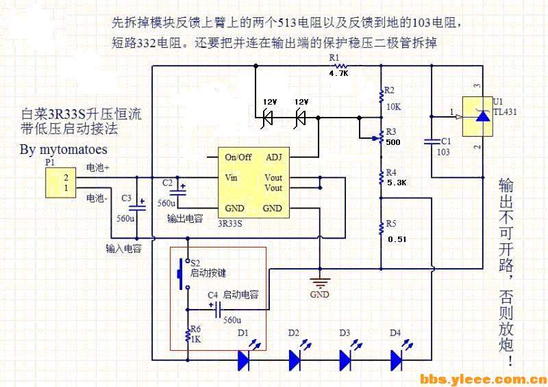

 楼主| 发表于 2014-2-10 17:34 | 显示全部楼层
想用这种电路。 1204181213966938fc717e23e5.jpg https://www.yleee.com.cn/data/attachment/forum/forumid_83/1204181213966938fc717e23e5.jpg
怎样计算恒流?
发表于 2014-2-10 18:24 | 显示全部楼层
3R33里面用的MP2307,标称耐压是23V,稍微超一点点还可以,30V就危险了。
发表于 2014-2-10 20:57 | 显示全部楼层
最高试过33V,再高就会烧了,可以算一下输入电流,别超过最好别超过2A,3A是极限,驱动9串30W要想发热小,输入24V最好,成功的驱动过20W9串联,12V供电根本扛不住,过不了多久就烧了,不是MP2307烧,是输入的那个肖特基烧了,24V供电就没问题了,发热小了很多,长时间工作也没问题.
发表于 2014-2-10 21:49 | 显示全部楼层
