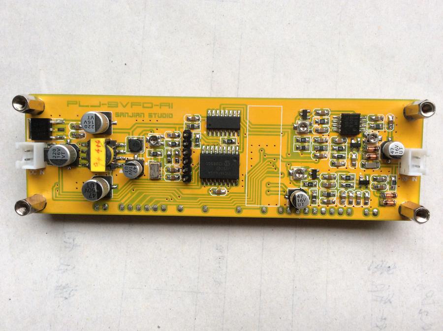

参考这个吧,已应用于量产产品。
https://www.yleee.com.cn/forum.p ... 3&fromuid=19455

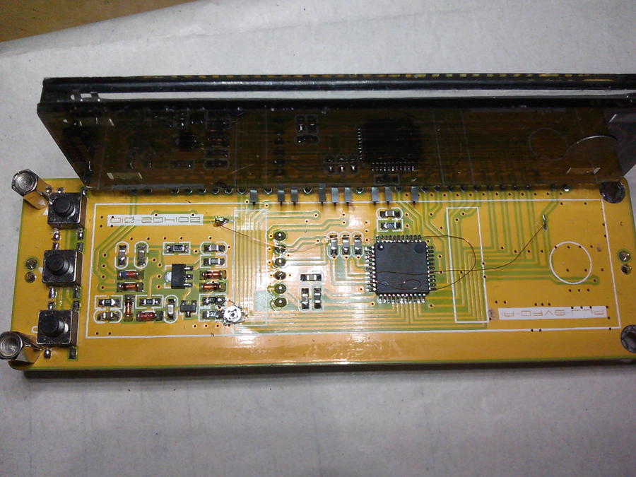

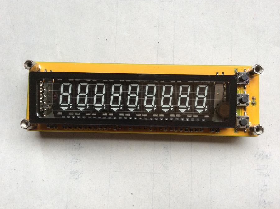

发表于 2014-2-26 21:05 | 显示全部楼层
发两张产品样品的图片
