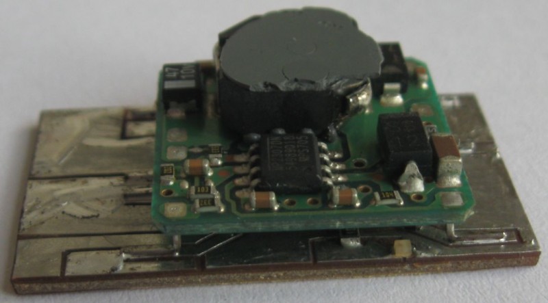

[KIS 3R33] (重新整理)使用KIS-3R33S DC-DC电源模块 制作的便携式充电器5.5V920MA
发表于 2010-5-20 21:58 | 显示全部楼层 |阅读模式

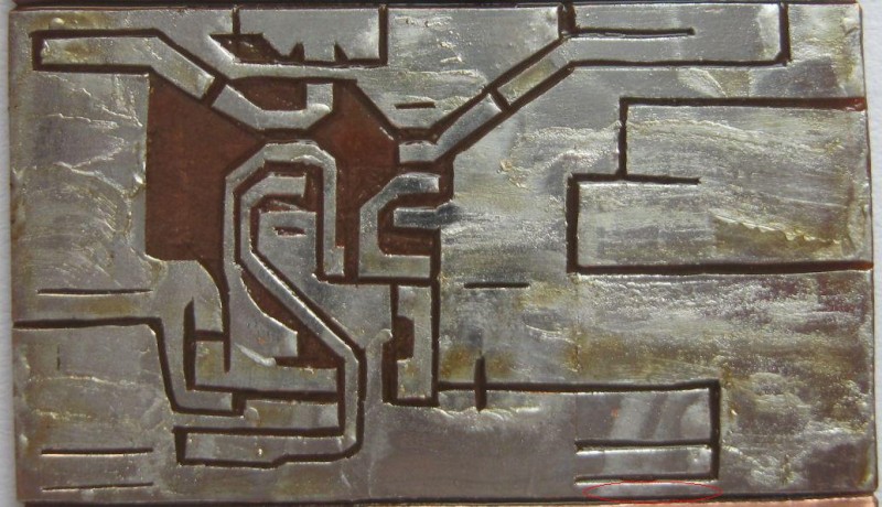

上锡
上锡

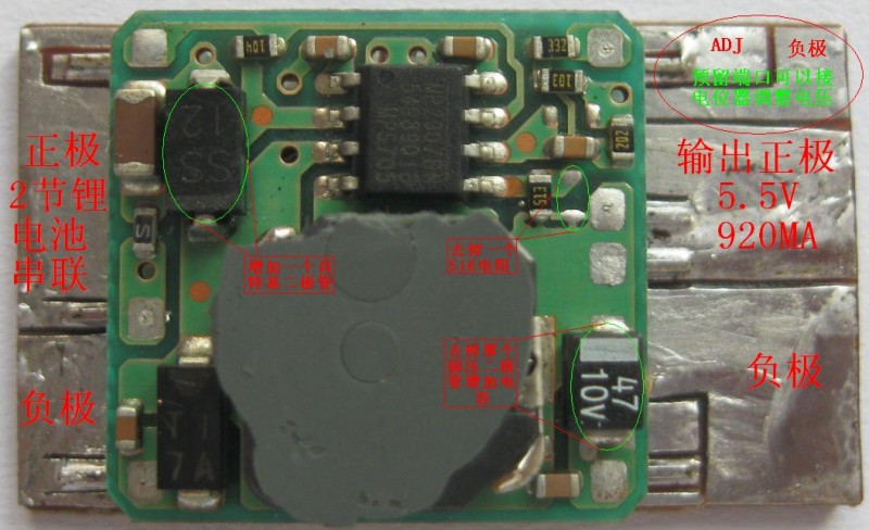

焊接贴片元件
焊接贴片元件
焊接完成
焊接完成

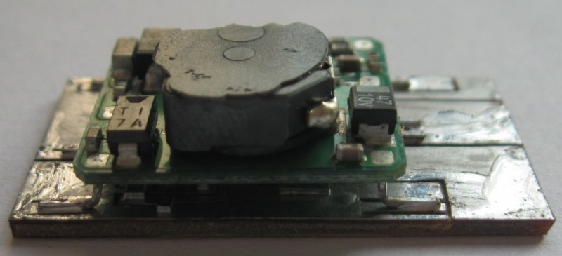

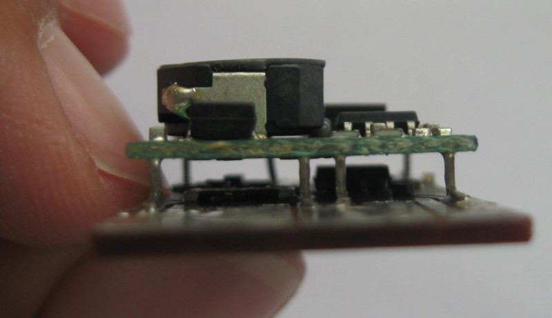

侧面
侧面
侧面
侧面
厚度
厚度

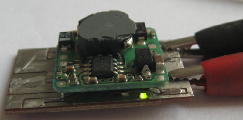

电压低于6.3V指示灯点亮
电压低于6.3V指示灯点亮

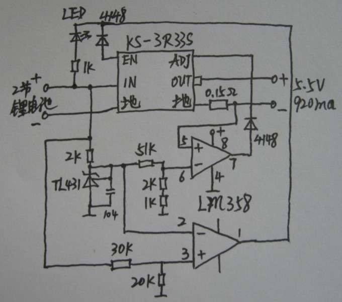

电路图
电路图

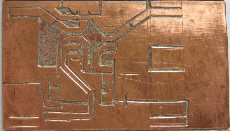

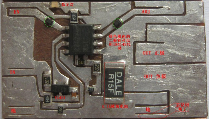

用砂纸打磨
用砂纸打磨

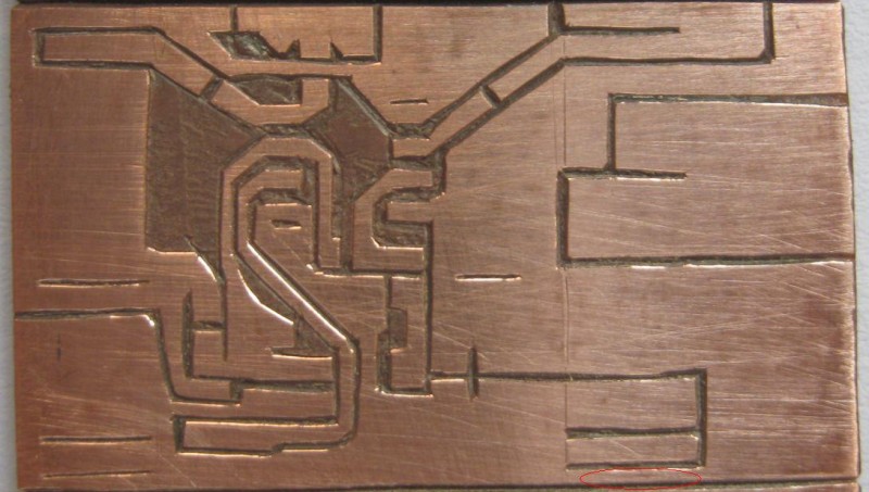

刚用手术刀刻完
刚用手术刀刻完
第一张图片是上完锡的,第二张焊接完贴片元件,第三张焊接完成,第四 五 六张侧面,第七张电压低于6.3V指示灯点亮,第八张张是原理图,第九张刚用手术刀刻完的单面板,第十张是用砂纸打磨后的电路板。
使用2节锂电池串联供电,用LM358的一个运放限制最大输出电流920MA,0.15欧姆的电阻和提片TL431是从0.6元的充电板上拆的,所有元件都是拆机的。另一个运放检查电池电压,我设置电池电压低于6.25V时,关闭输出,以保护电池不会过放电。在运放的1脚和电池正极间接一个发光二极管,做低电报警。在输出端接一个USB接口,就可以给手机,MP3等便携式设备充电了。

发表于 2010-5-21 00:11 | 显示全部楼层
EN脚不串限流电阻可能会烧哦!
发表于 2010-5-21 07:41 | 显示全部楼层
EN脚不串限流电阻可能会烧哦!
snoopy8008 发表于 2010-5-21 00:11 https://www.yleee.com.cn/images/common/back.gif
的确,MP2307内部,EN脚有一个7V左右的稳压管,如果外部电路不加限流电阻,直接接高电压的话就会烧芯片的,所以,保险的做法是在下端运放的输出端串一个电阻或者二极管(阳极接EN)。
发表于 2010-5-21 11:37 | 显示全部楼层
要做成1节锂电,升压为5.5v,岂不更方便。
 楼主| 发表于 2010-5-21 19:37 | 显示全部楼层
谢谢3,4楼的提醒,需要改进一下。
 楼主| 发表于 2010-5-21 19:40 | 显示全部楼层
回复5楼,我也想用1节锂电,可是MP2307最低需要4V以上才能工作,我买了20个模块,主要是想利用这个模块。
发表于 2010-5-22 10:39 | 显示全部楼层
低压关断可以尝试使用芯片本身自带的低电压关断功能,只要加一颗电阻就可以了。
发表于 2010-5-22 15:49 | 显示全部楼层
hzdjm 发表于 2010-5-22 10:39 https://www.yleee.com.cn/images/common/back.gif
请赐教:具体如何用?
发表于 2010-5-22 23:00 | 显示全部楼层
MP2307 EN引脚(也就是模块的ON/OFF脚)对地接一个电阻,(1+R4/R5)*2.5=关断电压,R4模块上用的是100K,可以计算得到R5的取值,具体看指导手册上的说明。http://cnpdf.alldatasheet.com/datasheet-pdf/view/188828/MPS/MP2307DN.html
