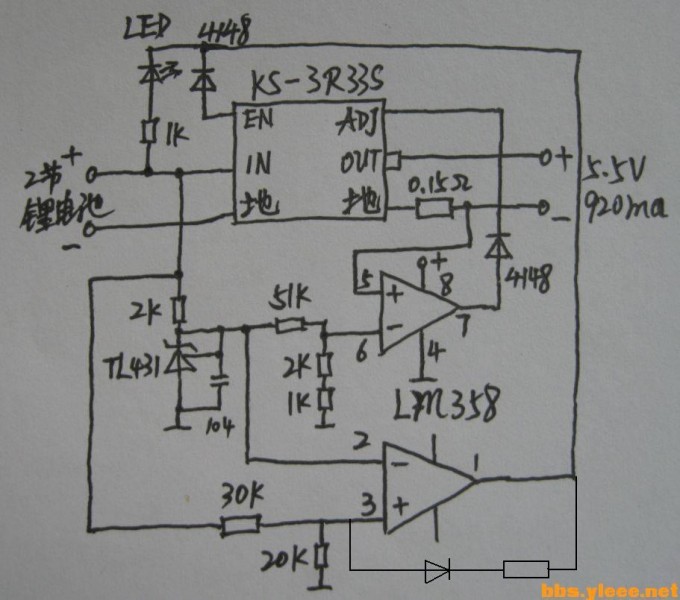

[KIS 3R33] (重新整理)使用KIS-3R33S DC-DC电源模块 制作的便携式充电器5.5V920MA

输入欠压比较需要加上回滞补偿才行。

MP2307 EN引脚(也就是模块的ON/OFF脚)对地接一个电阻,(1+R4/R5)*2.5=关断电压,R4模块上用的是100K,可 ...

    请问 R5 是 332 那颗电阻位吗? 谢谢!

    谢谢你的关注!很惭愧啊,我不是玩雕刻出身的,只是学protel99se一直没有学会,实在是没有办法了,才想到用手术刀片刻电路板的,刚开始刻得也是很难看的,慢慢的刻得多了,就有经验了,刻板很累的,刻完一块板手都疼了。

输入欠压比较需要加上回滞补偿才行。

    目前我没有加,也能正常工作,加上回滞补偿会截止的更可靠一些。

    不是,模块上没有留这颗电阻的位置,需要另外添加,最简单的做法就是在模块的EN脚与地之间加一颗电阻。
