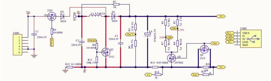

请问哪位有成熟的负载识别电路,就是无负载,电源无输出,单片机进入休眠。当有负载,唤醒单片机,电源输出。
我在网上查了几个电路,附件为其中一个。按照电路,USB插入后,会使Q13导通,可是NPN的导通条件Ube》0.7v,且有一定的电流值。但是从附件图中电路,j2的4脚应该是负载的GND,那怎么能让Q13的Ube满足条件呢?
谢谢请教老师帮我分析下。

发表于 2014-3-3 22:56 | 显示全部楼层
Q4没导通前,J2  4脚高电平。电流J2--->1脚---》负载-》J2   4脚

除非用带联动开关的USB插座,要不基本上无解
联动开关不可取,不管有无负载插上USB升压就开始工作,时间长空载耗电也会把电量放光的,还是只能在USB负极回路串电流取样电阻检测负载,对采样值AD转换,MCU判断电流小到一定值关闭输出  发表于 2014-3-4 09:51

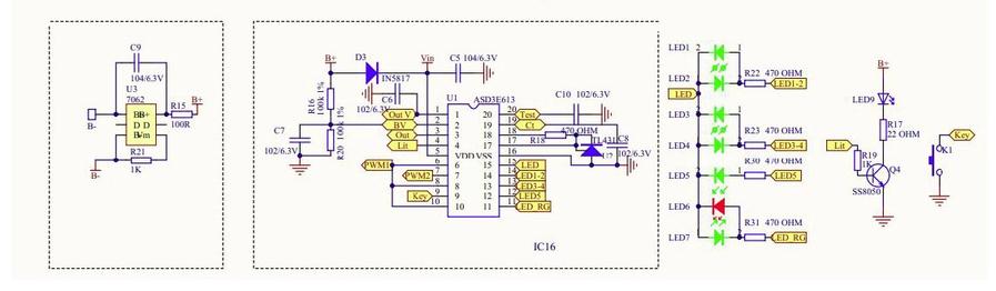

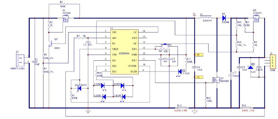

楼主莫急,自动检测的图来了,两个都是单芯片三合一方案,自动检测负载 QQ图片20140304101348.jpg QQ图片20140304101629.jpg QQ图片20140304101354.jpg

Q4没导通前,如果输出USB口有负载存在,那J2 4脚应该是高电平,问题是一旦Q4导通,电阻R34的压降不足以使Q13保持导通,如何持续检测负载是个问题

应该只要触发一下就行了。
