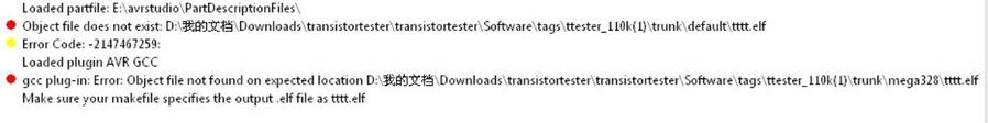

另外请教一个问题,用AVR Studio4.17+WinAVR20100110编译时,总是提示目录下没有.elf文件,如图:
怎么解决?
发表于 2018-1-7 22:32 | 显示全部楼层
您好,请教您一个问题,为什么我在编译M328晶体管测试仪固件的时候,生成的固件总是超出FLASH的内存空间,如何才能编译出小于flash的固件?编译环境为AVR Studio 4.17+WinAVR-20100110
