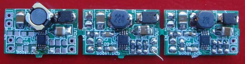

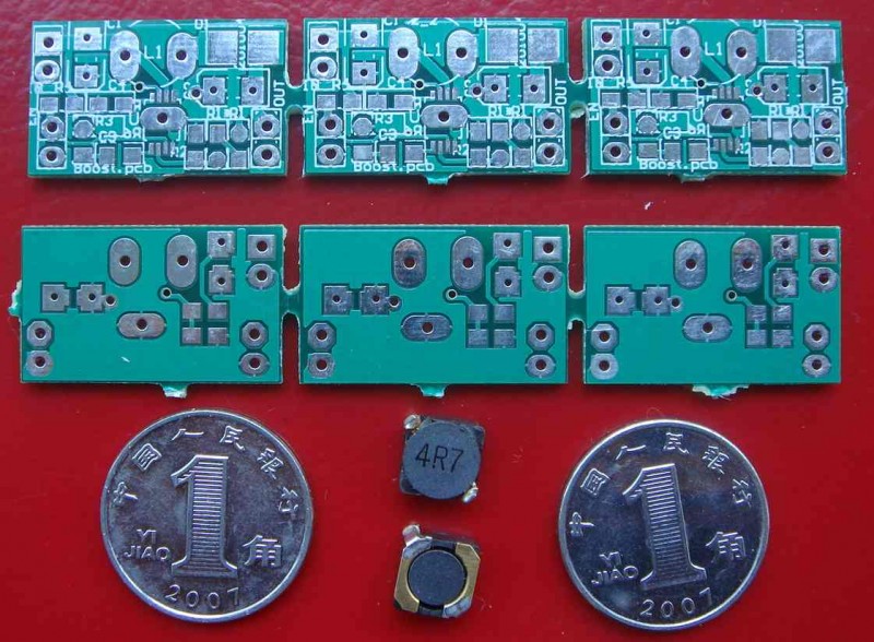

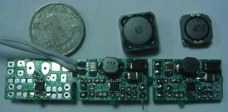

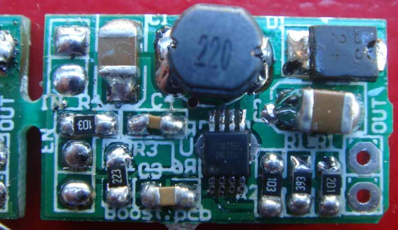

 楼主| 发表于 2010-5-22 19:51 | 显示全部楼层
老冯视力真不错,这么小的贴片都能够应付自如
yleee 发表于 2010-5-22 16:52 https://www.yleee.com.cn/images/common/back.gif
      不好意思,这个是 AZ焊接测试的——好像没有我自己焊接的好罢?
      因为电感器的焊盘画小了,原设计的47uH的电感“不好放”——虽然后来还是“放上去”了,但是没有焊外围(最左面)——临时使用了220uH的电感,电感量太大了!
      现在,电感量太大,只能使用于低频率。
      大概测试, 由低压升到6V,负载电流只能在1A左右才能有平直的负载特性——没有充分利用芯片。
      准备:
      1、把47uH的电感“使用”上去,使用“高频”;
      2、把220uH的电感、重新绕制——拆开、改原线圈对折双线绕制——应该新电感量为原来的四分之一,新电流容量是原来的一倍(大致的分析而已)。

发表于 2010-5-25 00:05 | 显示全部楼层
冯老师来放毒了。 放不下L,可焊背面
可用3。3V电源几毛板上的那10UH电感试下
 楼主| 发表于 2010-5-25 11:08 | 显示全部楼层
冯老师来放毒了。 放不下L,可焊背面
