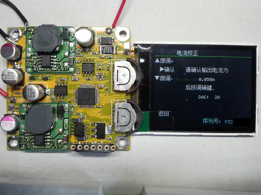

我的DP50 x2USB 套件焊好了,校准电压的过程顺利没有问题。
跟着校准电流,初次调节低电流,接上5 Ohm 电阻 (0mA, 50mA, 100mA, 200mA, 500mA)都很顺利,
之后问题就来了,我跟着换上1 Ohm 电阻,调试高电流 1A,屏幕很快就闪烁了几次跟着就变了白屏!!!
随后即使再上电,DP50都无法校准电流,校 0 mA是可以,跟着是50mA,拨动拨盘增加DAC,DAC由0到19,都没电流输
出,但调到DAC=20时电流输出就立刻跳到最高(万用表显示是1.596A)!
DP50接上LED灯条(12V 电流803mA),输出压仍正常和准确。只是DP50没有正常电流显示。这时候电流拨盘也没法调校
电流!
看来DP50电压输出正常运作,只是无法控制和量度电流了。
请各位帮忙看看。
DAC=20时电流输出就立刻跳到最高
DAC=20时电流输出就立刻跳到最高
接上LED灯条
接上LED灯条
没有正常电流显示
没有正常电流显示
发表于 2014-3-9 15:56 | 显示全部楼层
你的输出负极接错地方了
 楼主| 发表于 2014-3-9 17:35 | 显示全部楼层
谢谢提醒。
不过我在第一次校正时的焊接是正确的(如图),后来因为试测高电流时变白屏,板子搁置了一会后,再拿出来试接LED灯条时,
改焊了上面的错误位置。看出来是没有接到探测电阻了。
现在我更正了,再试试。
