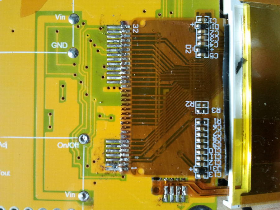

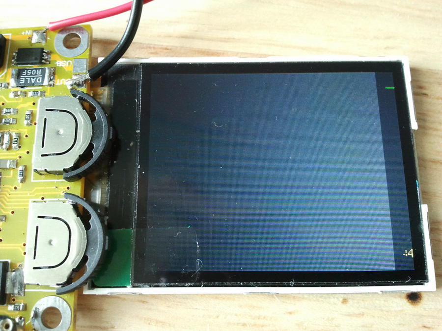

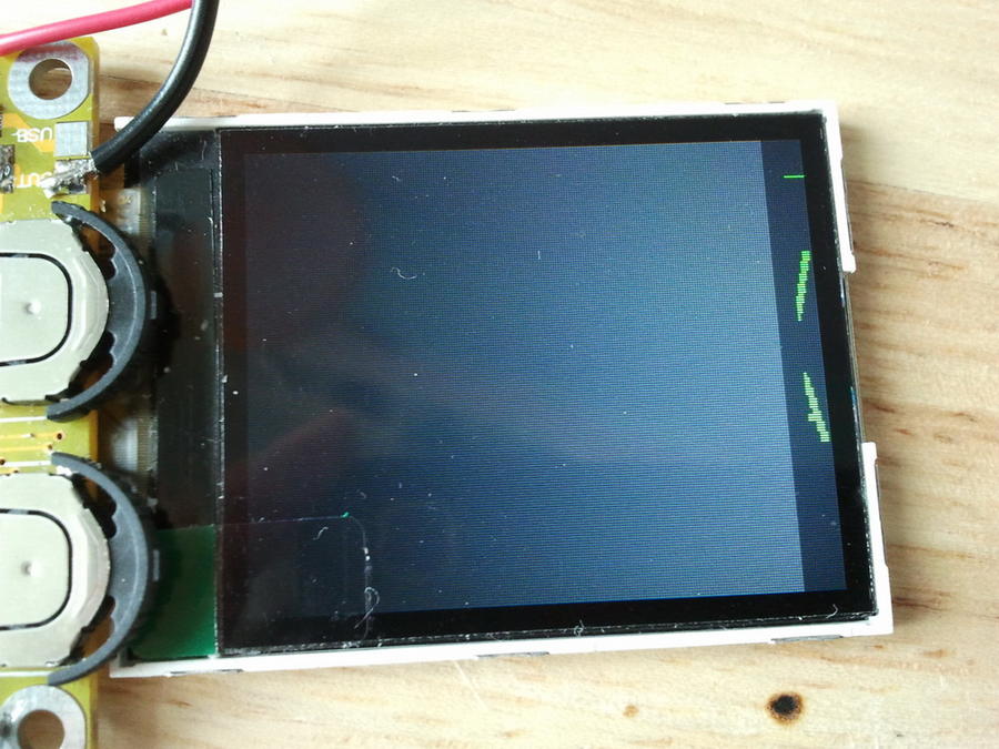

继续修理DP50,问题如下:
1. 开机启动发现白屏,但屏幕最右边出现一线天,能显示初始启动画面,然后是显示电压电流的页面,不过只能看
见一丝几毫米的画面笔划
2. 长按下面调教电流拨盘(下面那个),看得出画面的转变,应该是进入设定画面,再长按能返回上一页。
拨盘和主芯片应该能正常运行。
3. 输入12V2A,测量输出电压,万用表显示7.8V,接上12V 300mA 的LED灯条,只见微亮,万用表测量电流是48mA。
奇怪是拨动电压和电流拨盘,电压和电流都没有改变反应。
先检查一下TFT屏幕焊接,万用表测量每只接脚,焊接都正常,也没有短接邻接脚。也试过再脱焊全块屏排脚,用吸
锡条清洁好锡,再重新焊回,但效果都一样!
是不是屏幕报销了?要再买片重试吗?

发表于 2014-3-16 15:43 | 显示全部楼层
还是看看MCU有没有焊好吧!
