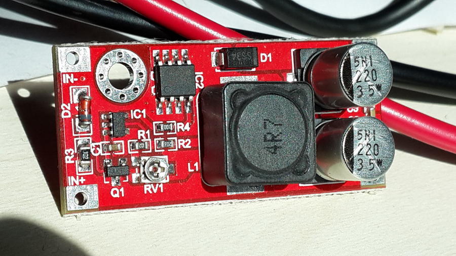

谁知道这个升压电路的IC是什么
发表于 2014-3-12 14:34 | 显示全部楼层 |阅读模式
描述:
输入3-25v升压至5v-25v之间任意调整输出,输入电流可达3A,可用于各种需升压的电子产品场合,升压比可高达4以上,效率高达95%(升压比越小,输出电流越小时效率越高)
非隔离型DC-DC升压开关电源,开关频率300KHz,带软启动
前几天想找一个升压板,试了FP6921之类,发现效率不够高,这个板子据说效率很高,就是不知道升压IC是什么?
图中的MOS管是4404
有谁知道这个IC是什么?
对了,丝印  A77B 或 A778

外扩mos的升压电路都能改成可调的。
看到“效率高达95%”我笑了
 楼主| 发表于 2014-3-12 15:22 | 显示全部楼层
我也怀疑中,我测试3.3V->12V , 83%

因没有IC资料,无法评估
发表于 2014-3-12 16:19 来自手机 | 显示全部楼层
384x系列麽??
发表于 2014-3-12 16:22 来自手机 | 显示全部楼层
看错。嘿嘿。。国产xx芯片。。
发表于 2014-3-12 18:59 | 显示全部楼层
别想卖家给的效率了,异步整流效率上92都费劲。特别是大升压比,效率85以下绝对。自用3786升压供电笔记本,11v出19v5A会有40度以上温升,效率97附近。。。
发表于 2014-3-12 19:11 | 显示全部楼层
12V直连一个SS34二极管效率多少?11.3/12 = 94.17%,卖家竟然敢说效率94%,你信不?
要效率一定得上同步整流,简单判断就是板子上没有二极管的。
发表于 2014-3-12 19:48 | 显示全部楼层
不是同步整流的效率不会太高
 楼主| 发表于 2014-3-12 20:20 | 显示全部楼层
要效率一定得上同步整 ...
这个板子电路比较简单,可以看出ss34接的位置,其他的有时候未必,比如3R33也有一个二极管,却是同步整流
这年头,找一个合适稳定,效率高,电路简单的升压电路,真不好找
我记得那是个对地的稳压管?  发表于 2014-3-12 20:54
回复 1 0
 楼主| 发表于 2014-3-12 20:22 | 显示全部楼层
是不是,大家同意:
3.7V 3.00A   12.0V 0.87A   10.4W   94%
这条纯属伪造,本来看了这条,以为这是一个挺NB的升压板
