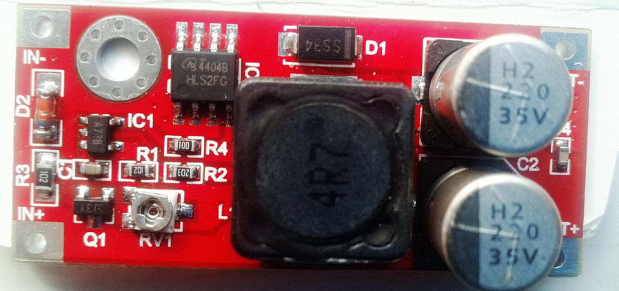

谁知道这个升压电路的IC是什么

是不是,大家同意:
3.7V 3.00A   12.0V 0.87A   10.4W   94%
这条纯属伪造,本来看了这条,以为这是一个 ...
绝对伪造,看引脚和频率,跟ME2109差不多
发表于 2014-3-12 23:10 | 显示全部楼层
从引脚看来和XC6219的是一致的.
发表于 2014-3-13 00:27 | 显示全部楼层
是不是这个
 楼主| 发表于 2014-3-13 11:34 | 显示全部楼层
是这个,你测的效率如何?
发表于 2014-3-13 11:48 来自手机 | 显示全部楼层
初步判断是非同步的,效率最高95%绝对唬人
发表于 2014-3-13 12:20 | 显示全部楼层
坑人的,估你要120%的升压板,他也有
发表于 2014-3-14 00:43 | 显示全部楼层
apachectl 发表于 2014-3-13 11:34
是这个,你测的效率如何?
在外工作,一直没有使用。
发表于 2014-6-7 00:20 | 显示全部楼层
这个只能呵呵了,其实用被大多数人忽略的34063加mos扩流基本上可以做到10V升19V板子做好一点可以到90左右~~~我用的是万用板
