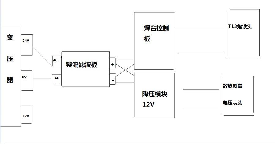

老师帮忙看下这个变压器,原因是这样的,我想用这个变压器做个白光焊台,用24V整流滤波后给焊台用,然后用12V整流滤波给其它的设备使用(散热风扇和监控表头),问题是现在买的两套整流滤波电源板,准备给12V和24V各自整流滤波,但是0V这路只有一个,想共同使用这个0V,就是交流共地,请老师指点一下,谢谢!

你是要这样接?

就是在0V那接2根OV出来,分别和12V和24V连接到两个独立的整流滤波板上面,不知道可以这样连接吗?

发表于 2014-3-12 20:19 | 显示全部楼层
关键问题是你的两组负载是否是完全隔离的,会不会共地或者有电气连接的可能,
不然当你两组负载的地接一起时,就冒烟了

不行,你这样接24v实际上只有12v
按接线的位置来的说,是这样的,除非0V和12V换个位置  发表于 2014-3-13 08:47
不会哦,除非他把中心抽头作为输入公共端才会出现你说的这个现象吧?  发表于 2014-3-12 21:16

如果这样连接的话有问题吗?

请看下这样连接的话可以吗?

4楼说得有理,如果两组负载彼此没有电气隔离就不能这样用

次级0-12-24 ,12端相当于中点了,要分两组用必需保证两组完全不会有连接,不管是正对正负对负正对负等,一但有连整流桥就会OVER了,后面的接法是共地的接法,可以。

看电压器0v似是双线,至于是并环还是串环,按标示顺序并环的可能性大,也就是0v是共极。
最简单的焊开共极双线,测4个线头电压就是了,二副整流足够用了。那还用这么纠结
